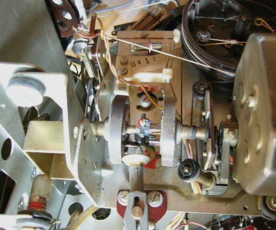

      Hallo Dieter, genau Die links auf dem Bild ist es. Wie Christopher richtig sagt, muß das Teil aus einem Automatic - Gerät stammen; wegen der Verbindung zum Motor. Oder man müßte die eigentliche Kupplung auf die Automatic - Achse umbauen; ob das technisch überhaupt möglich ist weiß ich aber nicht.
      mfg Wolfgang

      http://saba-forum.dl2jas.com/bildupload/sabakupldef.JPG
      So, da bin ich wieder.
      Das Bild des Patienten habe ich mal nach Anleitung versucht einzubinden, hoffentlich sieht man etwas. Das Innere der Kupplung ist ziemlich leer, nach Abnahme der Schutzbleche kamen mir nur eine Menge kleiner Teile entgegen; mit kleben ist da nichts mehr, Christoph. Dieter, ich bin sehr an dem Ersatzteil interessiert, bitte sag mir doch per PM wie wie das abwickeln wollen. Die Reparatur wird sich wohl noch etwas hinziehen, da momentan Gartenzeit ist und meine Chefin da ihre speziellen Vorstellungen hat. Wenn ich darangehe, werde ich die oben zitierte "Schraubenziehermethode" versuchen. Wenn es funktioniert, spart man sich eine Menge Fummelei mit den Seilen!
      mfg Wolfgang
