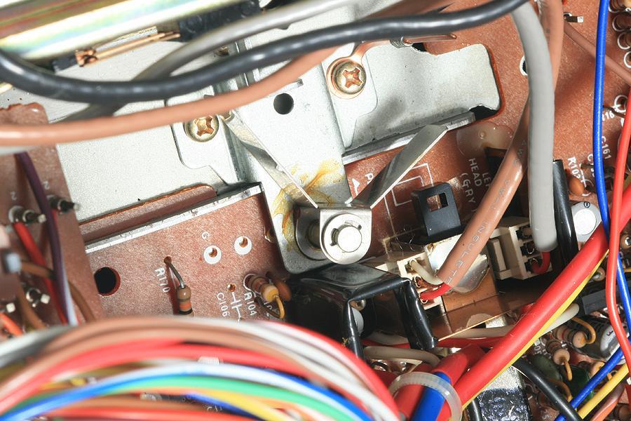

      In meinem jüngst erworbenen TG440 hängt an zwei Kabeln ein abgebrochener Federtaster im Gehäuse herum. Reste der Befestigung lagen bröselig auf dem Boden. Die Position muß sich irgendwo in der Nähe der STOPP Taste befunden haben.
      Über Funktion und Einbauort wäre ich dankbar; das Gerät ist ansonsten in sehr gutem Zustand.
      Bei Bedarf schiebe ich gerne ein Foto hinterher.
      Ich habe doch mal ein Foto gemacht. Das Chassis liegt auf dem Kopf, der Blick ist von unten. Eine funktionslose Schraube ist zu erkennen, an der der Schalter wohl mal befestigt war.
      Der Schieber an der STOP Taste könnte den Federschalter betätigt haben.

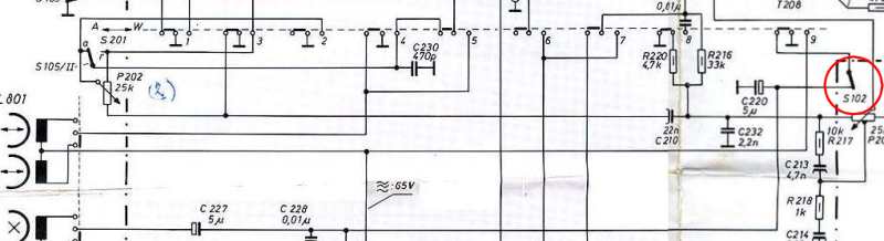

      im Downloadbereich liegt zumindest ein Teil des Servicemanuals, der Schaltplan ist auch dabei. Mir ist darin ein Schalter aufgefallen, der mit "bei Stop-Taste" beschrieben ist, das könnte er doch sein. Leider ist bei den Scans kein Lageplan der Teile, so kann man nicht einfach erkennen, ob er Schalter NO oder NC ist.
      Die in Deinem Bild am Schieber der Stop-Taste erkennbare Ballung könnte schon auf die Betätigung eines Kontaktes hinweisen.

      Leider sehr diffus, was das Schalterchen angeht. Dennoch bin ich beim Analysieren der Mechanik überzeugt, dass die kleine "Wulst" (im Bild 2 mm links neben dem roten Pfeil) auf der STOP Taste beim Herunterdrücken den Schalter betätigt hat. Abstände und Flucht würden genau passen.
      Demnach wäre er auch beim Drücken von STOP als Öffner tätig.
      Das TB läuft auch so ohne den Schalter, bliebe die Frage, was er für eine Funktion hat. Ich werde mal die Drähtchen zurück verfolgen.
      es ist in der Tat der Schalter S102. Da ich in Sachen TB-Geräte relativ unbedarft bin, brauche ich jetzt den Rat der Experten:
      Was macht dieser Schalter ?? Wie erwähnt, er öffnet bei niedergedrückter STOP Taste und gem. Schaltbild öffnet er kurzfristig eine Masseverbindung zum Löschkopf.

      Könnte vielleicht dazu da sein, nach der Aufnahme die HF-Energie über den C220 aufzufressen, aber da wissen unsere HF-Spezialisten sicher mehr. Wie schaut's denn mit der Aufnahme aus? Schwingt der Oszillator ordentlich? Nach der Schaltung würde ich darauf tippen, dass er Masseverbindung bei Aufnahme nötig ist. Kannst ja mal eine Klemme draufsetzten, und messen, was mit und ohne passiert.
