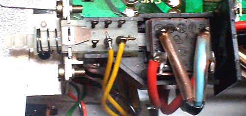

      An meinem Netzschalter sind nur zwei Kontakte mit den gelben
      Kabeln belegt, auf einem entspr. Bild in einem anderen Thread
      sind alle drei Kontakte belegt.
      Ist das für Sicherheit oder Funktion relevant?

      Die beiden gelben Kabel führen zum Lautsprecherrelais, welches diese beim Einschalten verzögert einschaltet und beim Ausschalten sofort ausschaltet.
      Dadurch gelangt keine Gleichspannung an die Lautsprecher, die durch unsymmetrische Endstufenspannung (+ / -) beim Ein- und Ausschalten entstehen könnte. Somit wird ein Ein- und / oder Ausschaltknacks verhindert.
      Bei den Tunern MD292 und MT201 sind 5 dieser Kontakte beschaltet.
      Grüsse
      Tommy

      Und kurz zu dem Schalter: Dieser Typ Netzschalter mit dem zusätzlichen Umschaltkontakt ist inzwischen selten geworden. Dazu ist hier schon viel geschrieben worden. Als Ersatz kannst Du die TV-Schalter, die sehr ähnlich aussehen, meist nicht nehmen, da sie einen Wischerkontakt in dem kleinen Zusatzschalter haben. Der ist kein Umschalter, sondern öffnet in Endlage wieder.
      Wenn Du einen Händler auftun kannst, der noch Bestände dieser speziellen Bauform hat (nach einem Schalter mit zusätzlichem Umschaltkontakt - nicht Wischer fragen) hat, lass es uns hier wissen! Es wären hier viele dankbar für so einen Tip!
