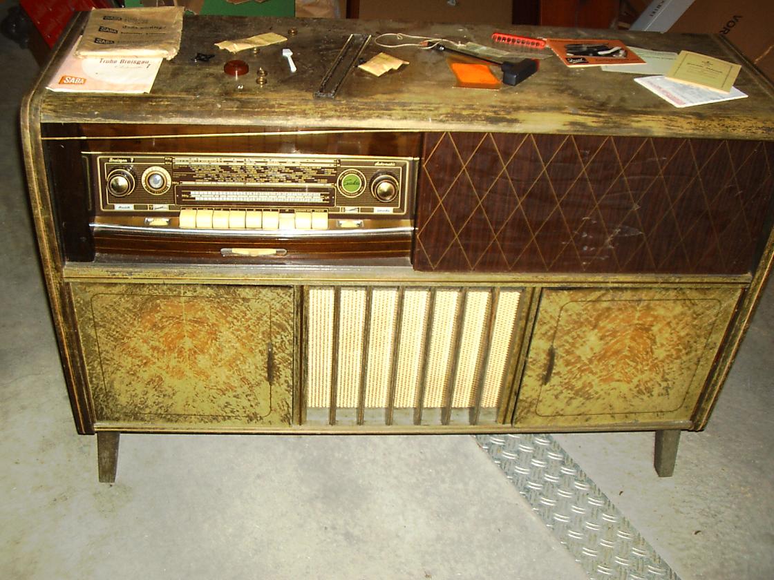

      Hallo Zusammen.
      Ich habe vor kurzem eine Saba Breisgau 7 Truhe vor dem Sperrmüll gerettet.
      Sie steht jetzt bei mir in der Garage.
      Leider ist sie nicht mehr in einem guten zustand zumindest optisch.
      Technisch ist sie so weit vollständig. Bis aufs Netz Kabel und Stecker...
      Aber sonst ist alles dabei... Schaltplan, Bedienungsanleitung usw....
      Ich kenne mich nicht so super gut aus mit der Technik, bin auch erst 21 Jahre alt.
      Ich sammle aber und bin auch sehr fasziniert von der alten Röhren Technik.
      Meine Frage an euch!
      Lohnt es sich eine Restauration von dem Gerät????
      Ist das Model selten ober bekomme ich günstig das gleiche Model im bessern zustand????
      Hier ein Bild von der Truhe:
      Hoffe ihr könnt mir Tipps gegeben was ich machen soll.
      Markus.
      Einen schönen guten Morgen euch allen,
      es scheitert vermutlich nicht nur an der großgeschriebenen Endung, sondern ebenso an den Leerzeichen im Dateinamen.
      Im Übrigen ist die 7er eine wirklich schöne Truhe, gut, dein Exemplar war sicherlich vor geraumer Zeit noch schöner, aber es ließe sich etwas daraus machen.
      Wo der Kaufpreis für gute Truhen liegt, kann ich aus dem Stehgreif nicht sagen.
      Meine (das Vorgängermodell) habe ich für unter 20 Euro bekommen, weil sie niemand in Norderstedt abholen wollte, in anderen Ecken Deutschlands sieht das schon wieder anders aus.
      Ich an deiner Stelle würde versuchen, sie wieder aufzuhübschen, sonst wäre die Rettung vom Sperrmüll ja ganz umsonst gewesen ;)

      Edith meint: Das da oben ist natürlich das Bild von Markus Truhe.

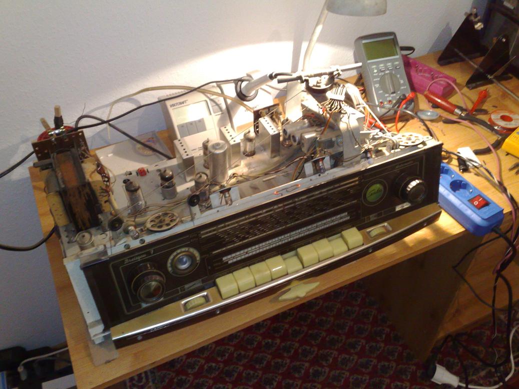

      Hallo zusammen.
      Ich bin jetzt mal so weit gekommen das ich mich mit dem Chassis beschäftige.
      Habe es grob mal gereinigt und vom staub befreit!!!!
      Ein neues Strom Kabel rann gemacht! Und mal so alles optisch überprüft!!!
      Es ist zwar noch einiges zu machen z.B.: Skala seil ist gerissen der Aus Schalter geht nicht
      Das magische Auge sieht man auch so gut wie nicht!!!
      Wollte es aber trotzdem mal einstecken und schauen was über Haupt geht!!!
      Das Chassis spielt, nach ca 10 Minuten hat es angefangen
      leise zu kniestern und zu zischen. Verbrannt gerochen hat es nicht!... Ich hab schnell denn
      Stecker wieder raus gezogen und geschaut was denn jetzt genau passiert ist.
      Ich hab bis auf die kaputte Sicherung nichtìs mehr gefunden. Hab eine neue rein gemacht
      und es noch mal ganz kurz ausprobiert. Es hat wieder gespielt.
      So und jetzt kommt meine frage: Was war das jetzt genau ????
      Hat die Sicherung altes bedingt aufgegeben??? ( Es ist drin eine T 0,4 A )
      Kann ich das Chassis wieder in betrieb nehmen ohne angst zu haben, das dadurch
      ein größerer Schaden irgend wo entsteht.????? Hoffe jemand kann mir weiter helfen.
      Im voraus Vielen Dank mal. Hoffe bis bald.
