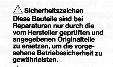

      Was ich noch in keiner Legende gefunden habe: das Warndreieck an manchen Bauteilen.
      Heißt das vielleicht, "zuerst kontrollieren, brennt leicht durch..."?

      Edit: Hallo Dieter, das rote Dreieck kennzeichnet imho einen Sicherungswiderstand. Welche grundsätzlich nicht als solche ausgeführt sind.

      Mit dem roten Warndreieck wird meines Wissens immer eine Komponente bezeichnet, die immer 100% mit dem gleichen Wert zu tauschen ist, da dies Sicherheitsrelevant ist. Daher auch meine etwas verunsicherte Frage....

      in der Regel werden damit Sicherungswiderstände oder Sicherheitswiderstände bezeichnet.
      Sicherungswiderstände brennen definiert durch, ohne dabei abzufackeln.
      Sicherheitswiderstände geraten nicht in Brand!
      Solche Widerstände müssen durch Ersatz mit gleichen Spezifikationen getauscht werden.
      Auf keinen Fall sollte man diese jedoch durch Kohleschichtwiderstände tauschen. Diese können in Brand geraten und im schlimmsten Falle brennt einem die Hütte ab!
      Eine höhere Wattzahl ist in diesem Falle ebenso nicht angebracht, denn dann ist die Schutzfunktion dieses Widerstands weg und andere Bauteile könnten überhitzen und somit in Brand geraten.
      Wenn die Wattzahl im Schaltplan nicht angegeben ist, ist in den meisten Fällen irgendwo ein Hinweis zu finden, wie alle Widerstände 0,25 Watt wenn nicht anders gekennzeichnet.

      Nein, Original ist natürlich nicht nötig.
      Es sollten aber auf jeden Fall ausdrücklich Sicherungswiderstände sein, alles andere ist grob fahrlässig.
