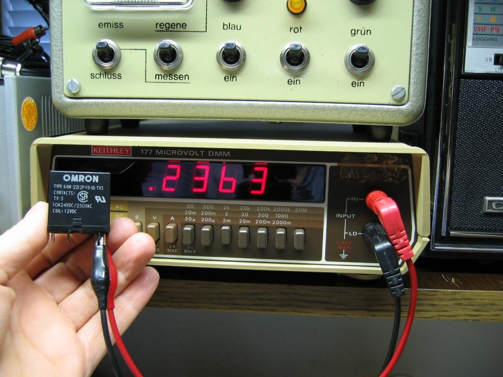

Heute hatte ich mich aufgerafft, den Wechsel des LS- Relais mal endlich vorzunehmen. Nach Ausbau der Relaisplatine und Begutachtung ist schwerlich was festzustellen, das Relais ist voll gekapselt und man müsste das Gehäuse evtl. recht unsanft öffnen, um etwas zu sehen. Kurzerhand hab ich mir zwei elektrisch entsprechende, aber gehäusemäßig größere Relais aus dem Magazin genommen, eines davon , ein Omron (12V, Spule gleicher Widerstandswert) mit je zwei Einschaltkontakten zu je 24V bei 10A Belastbarkeit der Kontakte kam zum Einsatz. Wie ich das Einpassen des Relais auf die Platine und nachdem ins Gerät bewerkstelligt habe, zeigen die dabei gemachten Bilder.

Um das Relais einzupassen, sind Verlängerungen der Anschlusstifte von Nöten, hier mit Cul 0,2-0,3 bewerkstelligt. Gute Isolation gegen Zufällige Berührung beim Einbau oder bei Servicearbeiten im Gerät bieten kleine Stücke Schrumpfschlauch über die Lötanschlüsse gezogen und das Relais auf gewünschte Höhe zur Oberfläche der Platine zurecht biegen/setzen.
