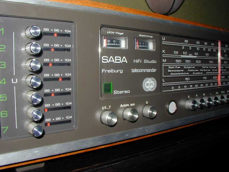

So, nun ist das Gerät heile angekommen.
Wie von Christoph gewünscht, die ersten Bilder. Es ist ein Riesenmonsterteil, nochmal 25 cm breiter als die 92er Serie und wesentlich höher.
Nächste Woche gehts an den Trafo, dann wird er aufgemacht. Mal sehen, was bis dahin ohne Schaltbild geht.

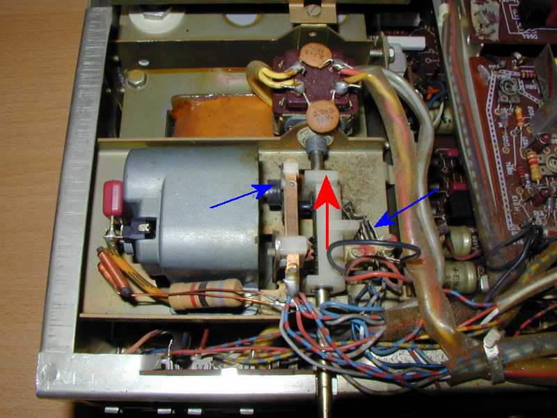

...es läßt einem ja doch keine Ruhe, wenn der Kasten vor einem steht und förmlich fleht, dass man ihn aufmacht.
Das was einem optisch entgegenspringt, kennt man ja zumindest quantitativ von den 92ern. Vollgepfropft mit Elektronik ist das Chassis, ich zähle 6 Motoren: Höhen, Tiefen, Lautstärke, Senderwahl, Stationstasten und...der Netzschalter. Jawohl, der Netzschalter, eigentlich ein Netztaster, wird motorisch betrieben.
Jetzt übertreibt aber SABA. An der Front ist ein Taster angebracht, dieser triggert den Getriebemotor. Während einer halben Umdrehung schiebt eine Nocke den weißen Kunststoffstößel in Richtung Netztaster (roter Pfeil), der Freiburg ist an. Ähnlich eines Scheibenwischers stoppt der Einschaltvorgang automatisch, ebenfalls über Nockenschalter (blaue Pfeile) gesteuert. Beim Ausschalten erfolgt wieder eine halbe Drehung und der Kunststoffstößel gibt den Netztaster wieder frei. So technisch innovativ das Ganze sein mag, für meinen Geschmack etwas übertrieben. Aber so hat man etwas Besonderes...
Gruß, Dieter -

Hallo Norbert,
das war bzw. ist möglich. Dennoch hätte eine Relaisansteuerung ähnlich den Eltako Tastern den gleichen Zweck erfüllt.
Aber ist schon es ein Erlebnis, wenn beim leichten Drücken des Fronttasters ein Getriebemotor im Inneren des Gerätes anfängt zu schnarren und plötzlich alle Lämpchen leuchten. Hatte ich bisher noch nicht.
Gruß, Dieter -

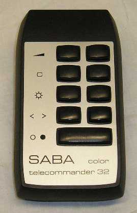

Nochmal zurück zu meinem Freiburg,
durch Zufall hatte eBay die "Ersatzfernbedienung" für den Receiver zu bieten. Beim ersten Test tat sich natürlich gar nix. Der Oszi meldete aber Ultraschall am Sender. Also Oszillator gaanz vorsichtig hin und her gestimmt und siehe da, die Motoren bewegen sich.
Alle, bis auf den EIN/AUS Motor. Der tuts zwar mittels Knopf an der Front jedoch nicht via Fernbedienung. Wer dazu Erfahrungen hat, möge diese bitte kundtun.
Ohne Schaltbild ist schon fast eine Strafe, in diesem Freiburg nach Zusammenhängen zu suchen; überall sind Federkontakte, Endschalter, Schaltnocken und so weiter.
Nach Fertigstellung werde ich die Symbolik auf der FB ändern und das "color" entfernen.
Hat jemand Ideen bzw. Bezugsquellen für Symbole (Höhen, Tiefen etc.) als Reibebuchstaben ?
