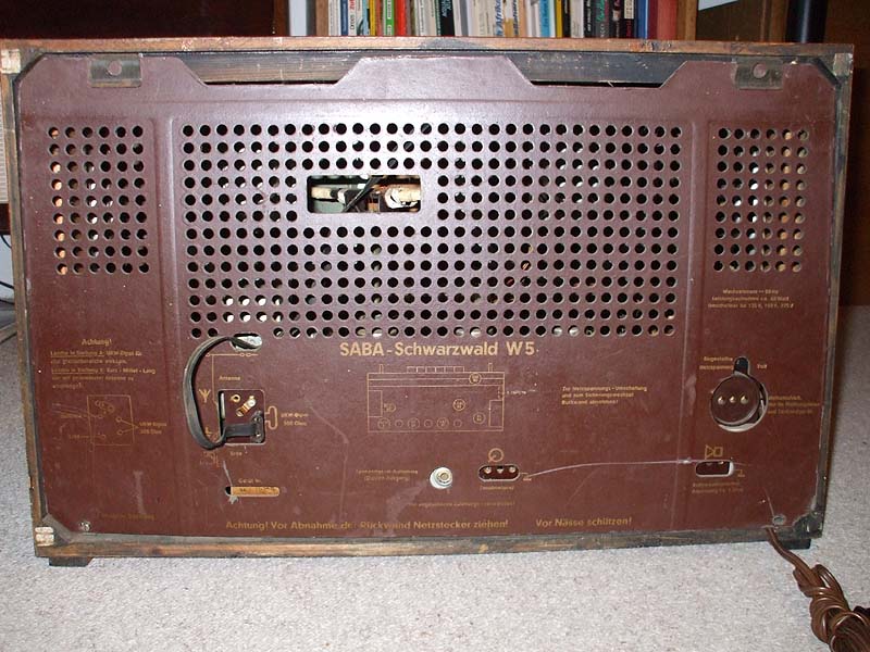

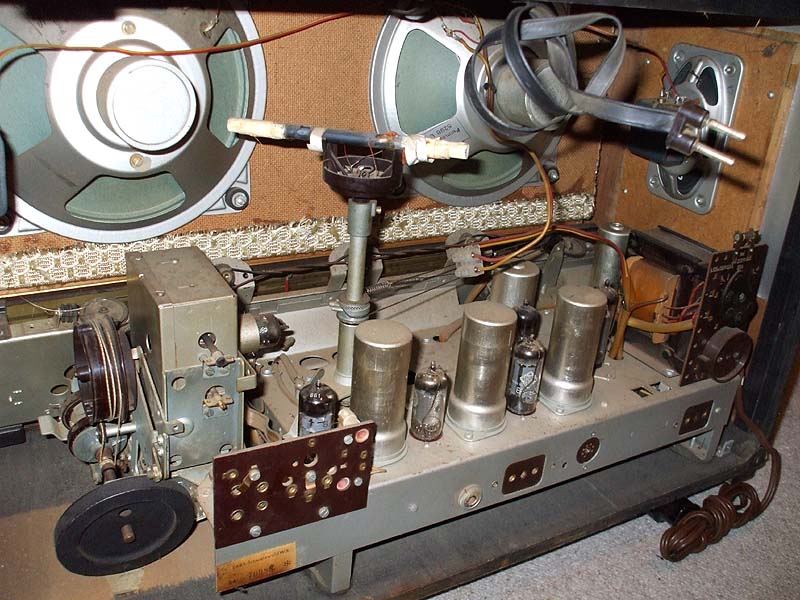

Saba Schwarzwald W5 (3D)

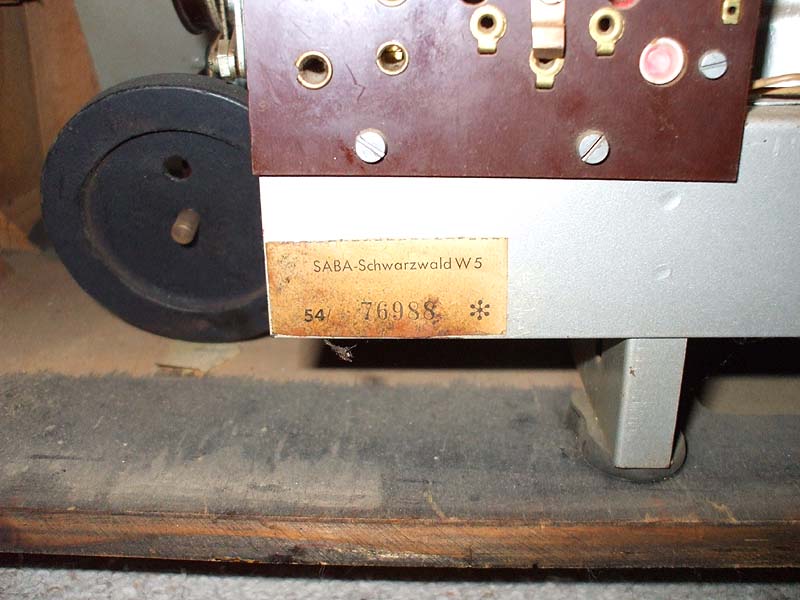

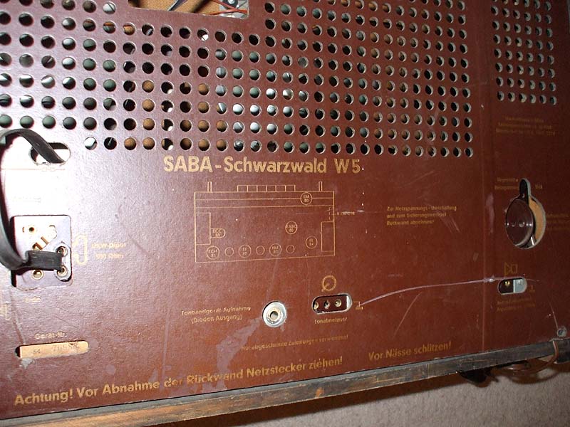

Oha, da is der Falsche Stoff drin,
Ein seltener W5 in der 3D Ausführung.
Der wurde so nur 2 Monate gebaut, danach stand auf der Rückwand und
bei der Serien nummer W5-3D!
Stein des anstoßes war Grundig, der die 3D Geschichte angefangen hat,
und SABA reagieren mußte.
Auf jeden Fall erhaltenswert!!!
Einen Original Stoff bekommst von Mir!

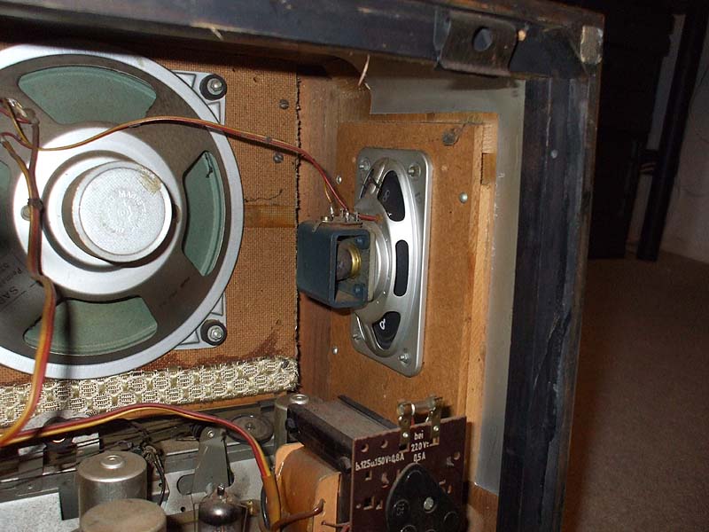

Ich hab' mir extra den Meersburg W5 gekauft, in dem die 3D Speaker nachtraeglich hineingesaegt wurden.

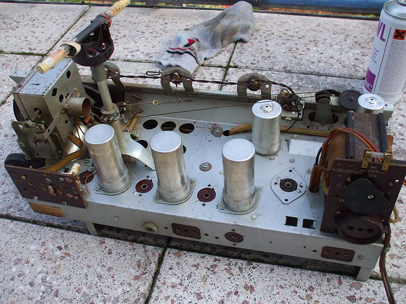

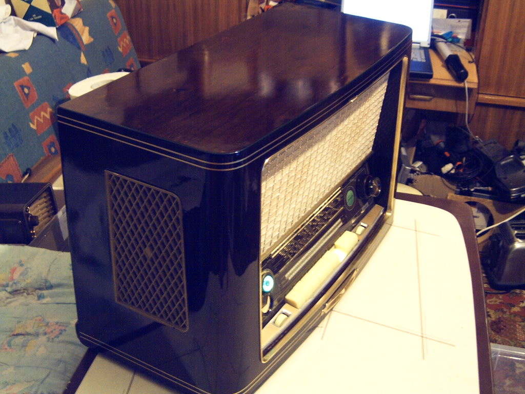

Ich mache halt mal grad weiter mit der Restauration dieses Saba-Radios...
Der Fred muß ja weitergehen!

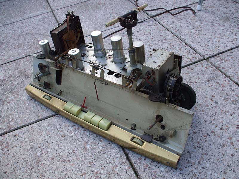

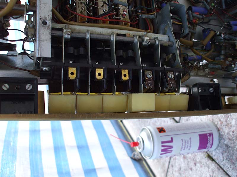

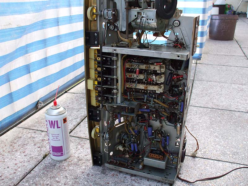

Chassisreinigung mit Bremsenreiniger und Kontakt WL:
Toll die blauen Saba-Kondensatoren, oder?
Schade, daß sie nicht länger in diesem Radio arbeiten dürfen...

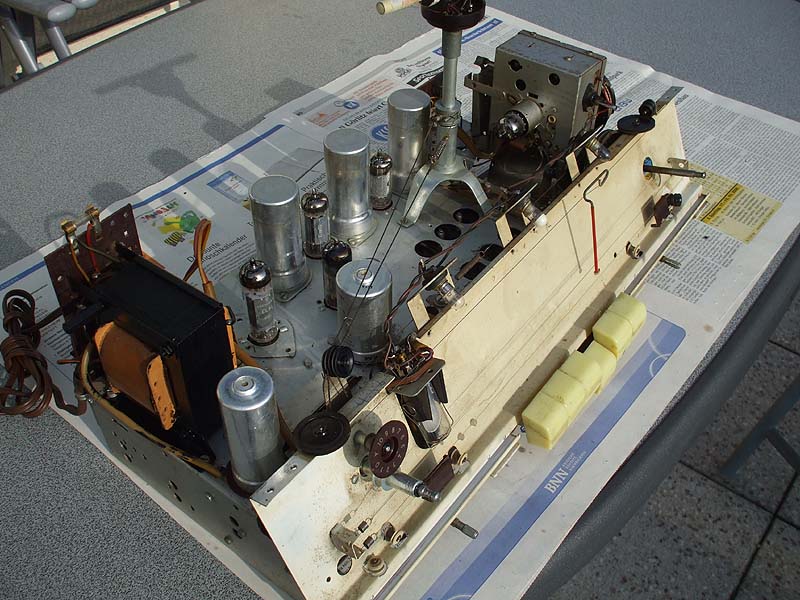

Skalenantrieb..., naja, werde ich schon hinbekommen.
Chassis gereinigt mit Bremsenreiniger:
3 Tastenbirnenfassungen fehlen leider...da hat schon jemand dran ausgeschlachtet.
Birnen brauch ich keine, aber vielleicht hat jemand 3 Fassungen für mich...??
Schönes Gerät!

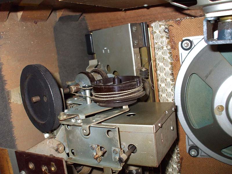

Das Seil dürfte ein großes Problem sein, ist ja nur das Seil für den Zeiger. Das ist auch noch relativ leicht zugänglich. Problematishc wirds nur beim Seil für L, M und K, vor allem bei den 5er Geräten, da die noch nicht dieses abschraubbare Blech am Skalenbereich haben.
Beste Grüsse,
Das für L, M und K dürfte ein großes Problem sein, ist das auch ab?
Weil du musst dazu an dieses Rollendings (das wo die Seile festgemacht sind) und dieses verbirgt sich leider hinter dem Blech. Und bei den 5er Geräten ist diese Service Klappe noch nicht da. Also muss man irgenwie hinter dem Blech fummeln.
Und ich bin schon an Geräten verzweifelt, die diese Service Klappe hatten!
Beste Grüsse,

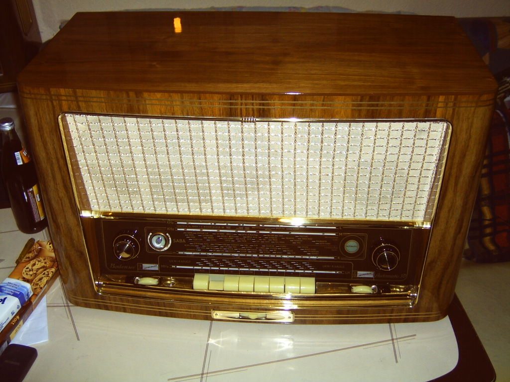

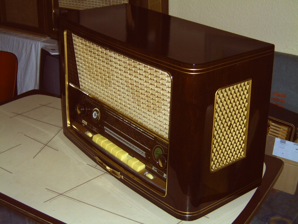

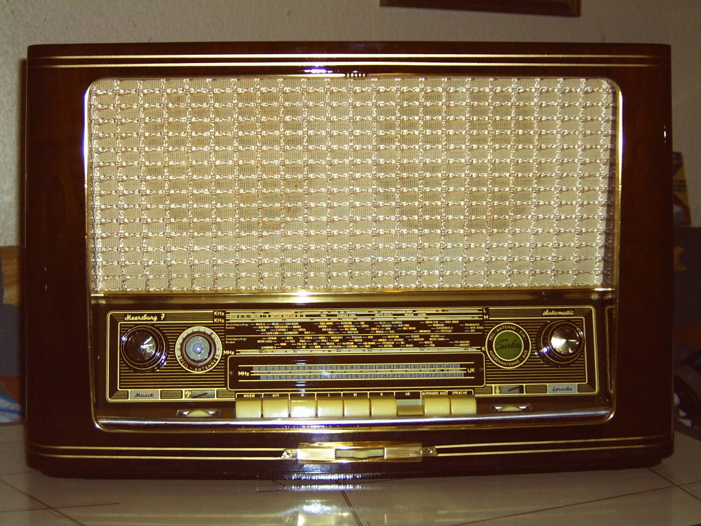

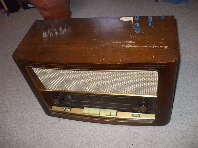

Hier mal ein Restaurationsvorschlag,
Das Gehäuse sah genau so schlecht aus wie dein Schwarzwald W5!
Neu gemachter Meersburg 7 in dunkel , also original Farbton.
Oder ein Bodensee 3-DS mit "echt" Vergoldeten Messingteilen,
Ist nicht Original und sehr empfindlich weil kein Lack drauf ist.
Den kann man eigentlich nur mir Stoffhandschuhen anfassen,
aber sieht einfach nur G_il aus...
Gruß aus der SABA Stadt Villingen -
Olli, so gefällt es mir!
Gerade bei Gehäuserestaurationen hast Du schon viele gute Bilder hochgeladen und sehr schöne Anleitungen geschrieben. Weiter so.
