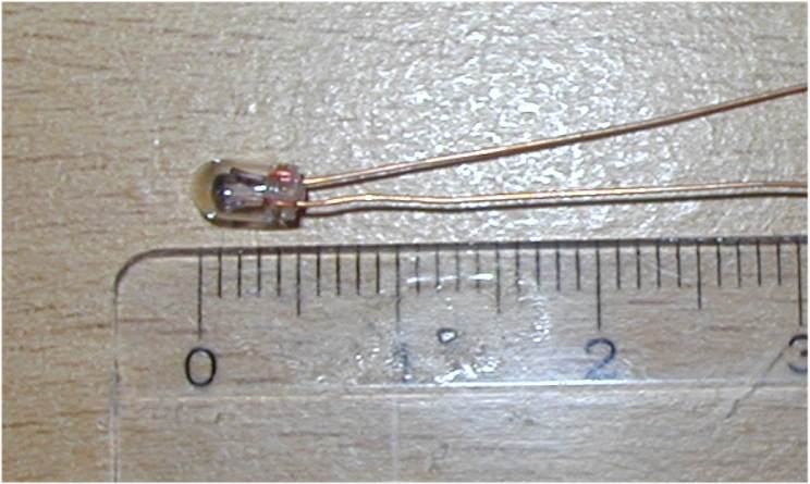

      ich habe etwas gestöbert, und m.E. passende Birnchen gefunden:
      Sehen die aus, als ob sie passen könnten? Sorry, das Foto habe ich nur mit dem Handy gemacht, ist aber wohl erkennbar. Die Lämpchen brennen mit 5-6 Volt schön hell (eines etwas kräftiger).
      Wenn Du sie gebrauchen kannst, schick mir einfach eine PN mit Deiner Adresse.
      Jetzt habe ich auch nochmal nachgemessen, die Birnchen haben eher 2,5 bis 2,8 mm Durchmesser an der dicksten Stelle. Vielleicht kannst Du das Loch, wo das Birnchen reinkommt etwas aufweiten? Das habe ich bei einem alten Pioneer Reciever auh schon erfolgreich gemacht, der hatte auch so ein häßlich kleines Birnchen im Senderzeiger. Meine kleineren Birnchen sind leider nur für 1,2 - 1,5 Volt ausgelegt, und wie ich leidvoll bei meiner Eisenbahn feststellen musste, nicht sehr langlebig. Da müsste man mit einem Vorwiderstand spielen, da kannst Du gleich eine LED nehmen.
      Wenn Du die Birnchen haben möchtest, kein Thema, schenk ich Dir, wer weiß vielleicht kannst Du dich ja mal revanchieren?
      So, nun habe ich die Senderanzeige wieder am Leuchten am Tun. Was für eine fummelige Geschichte war das denn? An die weichen Drähte der schon früher mal abgeschnittenen Lampe die festen abgeschnittetenen Enden der neuen Lampe dran, diese so vor die Öffnung der alten plazieren, dass es nicht wegrutscht, nicht heiß wird und doch die Leuchtkraft überträgt.
      Das Lämpchen war immer noch etwas zu dick. Es sitzt normalerweise so über der Nadel, dass das klare Plastik fluoreszierend die Leuchtkraft auf die ganze Nadel gleichmäßig verteilt. Wenn man aber "aufbohrt", hat man aber eine raue Fläche und dann überträgt sich das Licht nicht mehr gut. Also habe ich es vorgezogen, durch das Befestigen vor dem Loch eine etwas einseitige Beleuchtung zu haben, also die eine Seite leuchtet kräftiger als die andere. Es sieht trotzdem schick aus.
