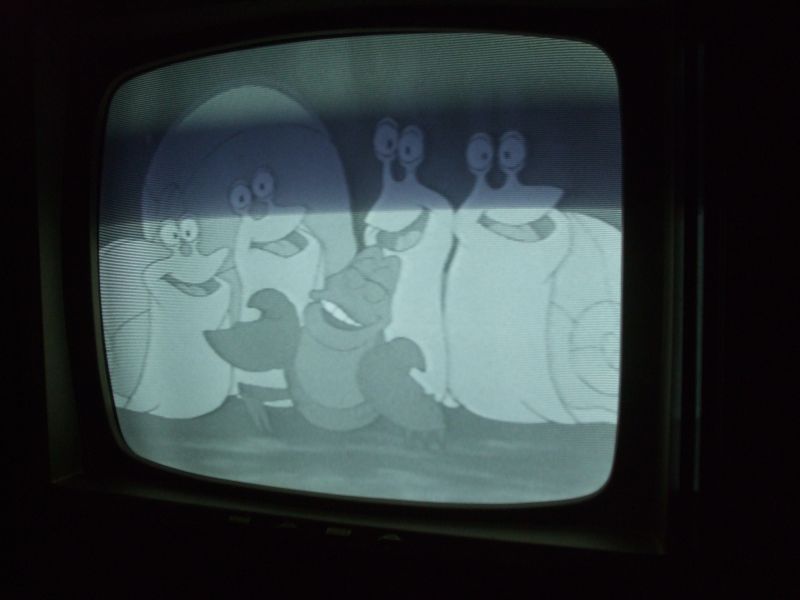

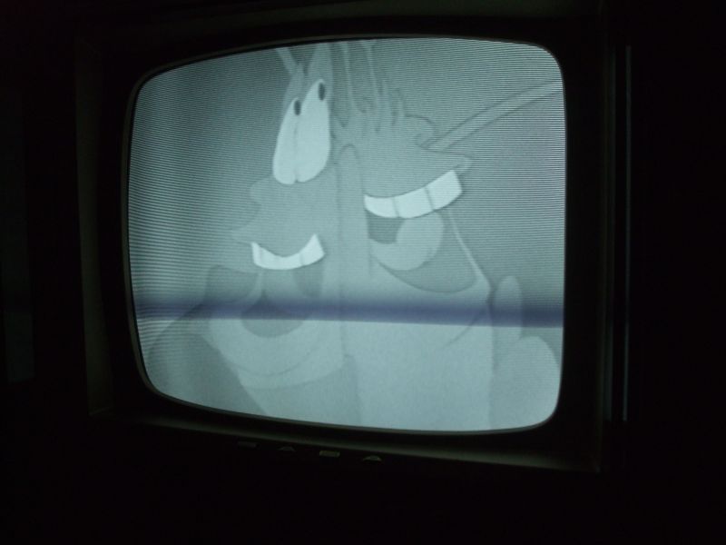

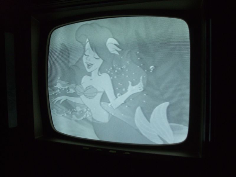

      Trotzdem Hier mal ein paar Bilder:
      Von vorher gibt es ja schon ein Bild, ich glaube den Unterschied kann man sehr schnell sehen:
      Ist doch schön geworden, mit dem BMR90 haben wir dann dreimal den Regenerationsprozess durchgeführt, bis dann nichtsmehr in der Bildröhre dampfte. Dafür hat Eddy vorsichtig gegen den Hals der Röhre geklopft, während ich darauf achtete, dass die Anzeige für die Emission nicht unter 0,1mA ging und die Anzeige für die Kathodenformüberwachung nicht dauerhaft leuchtete.
      Bin mal wieder dem Eddy echt dankbar, hat das Regeneriergerät auch gleich Hiergelassen, falls ich auch noch die 2. Regenerierungsstufe machen will.
