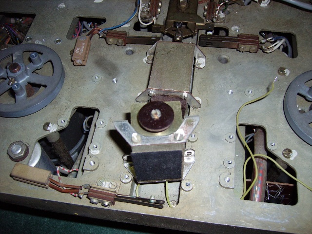

      @Richard,
      sollte an deinem Tonbandgerät das Problem mit dem "Leiern" zum Bandende immer noch bestehen, habe ich möglicherweise einen Tipp:
      Da auch meine 600 daran krankt, hat mir die Sache keine Ruhe gelassen. Nach Abnahme der oberen Abdeckung fand ich auch bald den Übeltäter. Eine Feder, die die Rolle an den capstan pressen soll. Diese Feder befindet sich direkt unter dem Andruckmagnet und hat drei mögliche Einstellungen. Bei meiner 600 war die Feder in der mittleren Nut eingehängt. Nachdem ich sie in die Nut ganz rechts einhängte, herrscht Ruhe. Oder andersrum, nun leiert nix mehr. Selbst eine 13er-Spule wird auch gegen Bandende anstandslos durchgezogen ! Ganz links eingehängt, bleibt der Bandtransport stehen. Durchprobiert habe ich alle drei Möglichkeiten bei laufendem Gerät.
      Möglicherweise ist das ja des Rätsels Lösung. Meine 600 läuft nun endlich so, wie sie soll. Jetzt fängt sie langsam an, Spaß zu machen.
