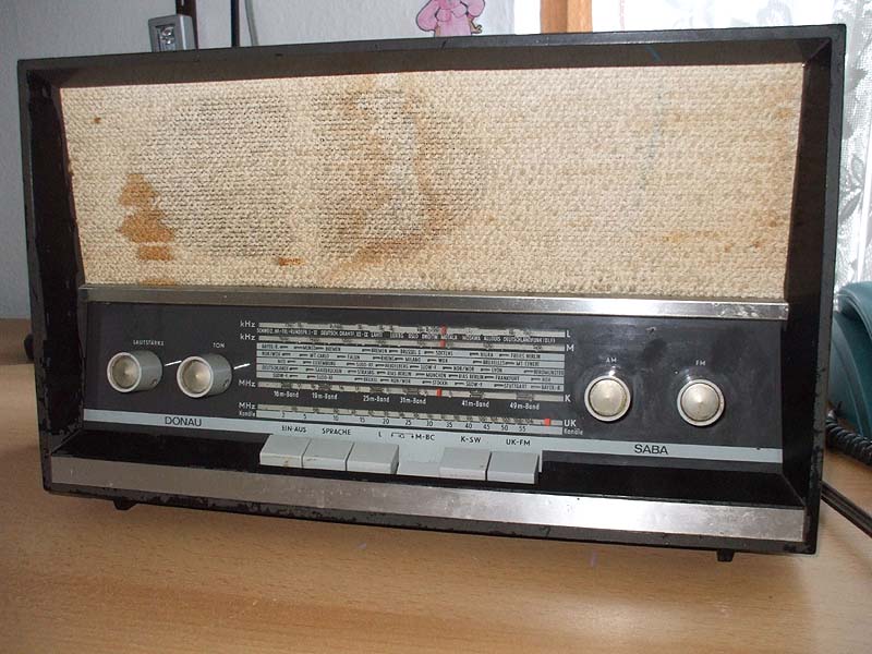

Saba Donau 15 die Zweite...

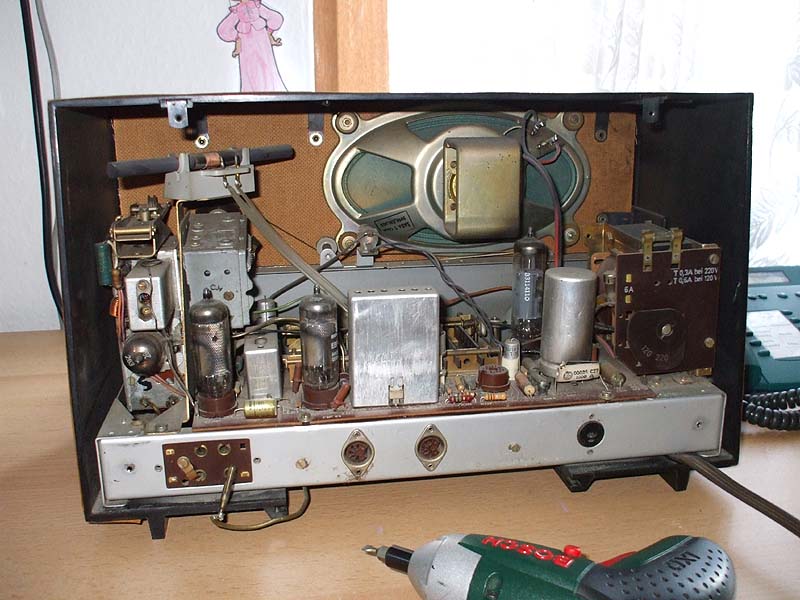

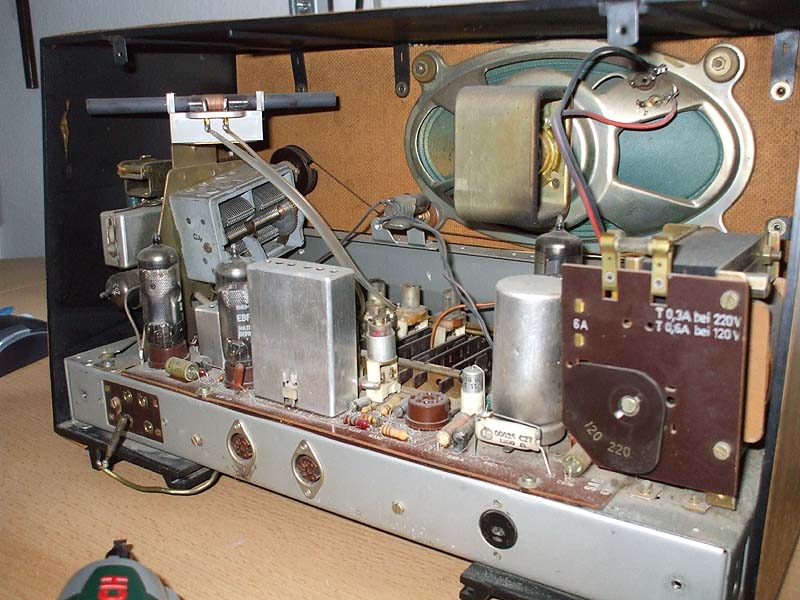

Sieht etwas vergammelt aus das Gerät.
Aber der Röhrensatz ist top. Der Sound ist auch top, ohne daß ich etwas daran gemacht habe.

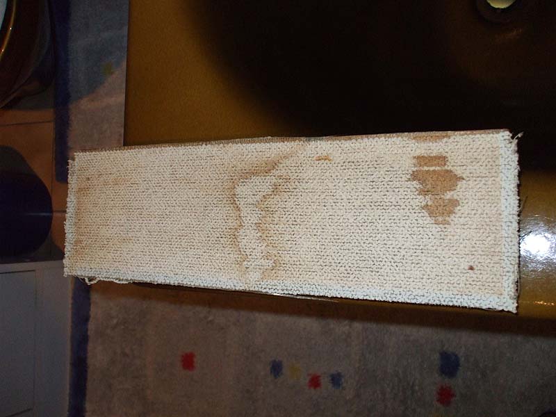

Der Lautsprecherstoff ist Müll...

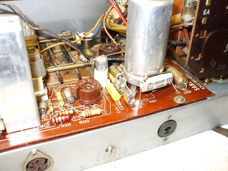

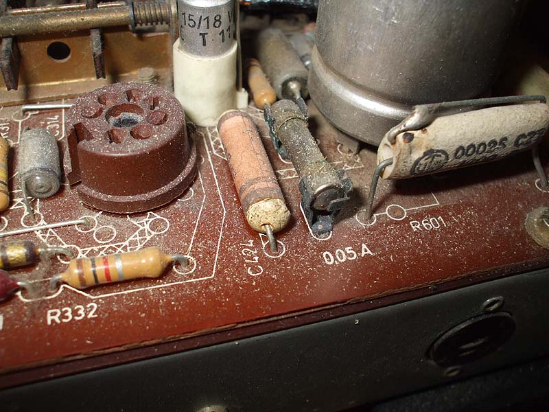

Aber der Radio läuft auf Anhieb gut, trotz der Gammel-Kondensatoren:

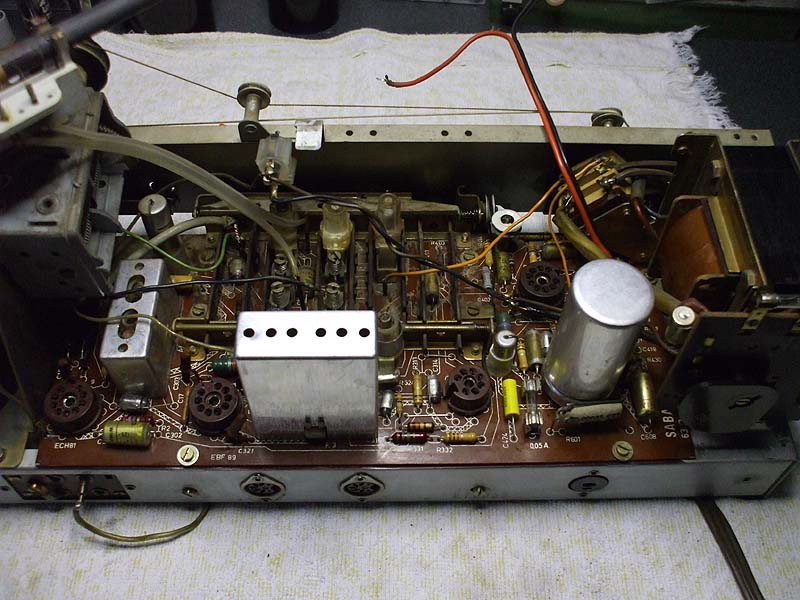

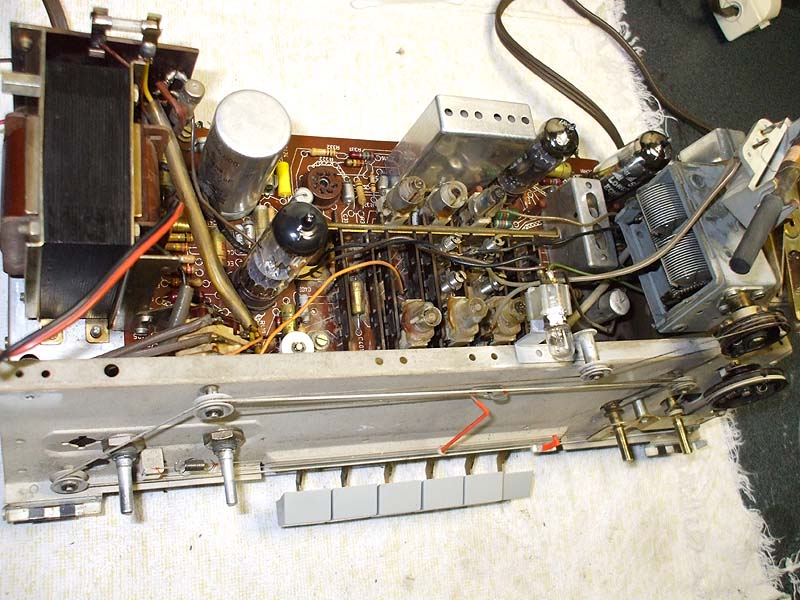

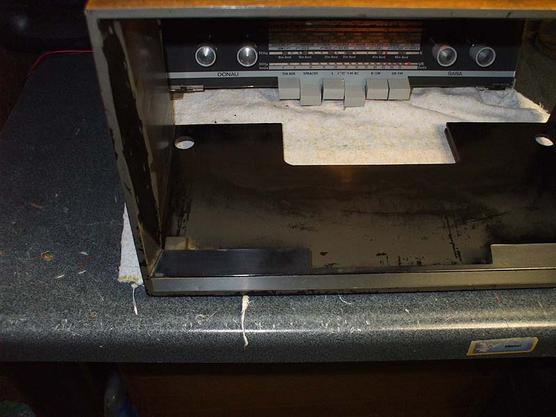

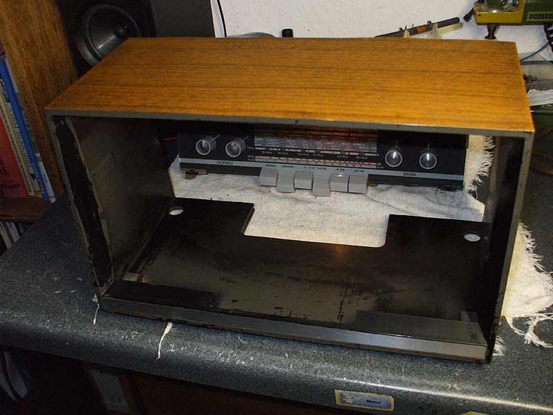

Hier das Chassis:

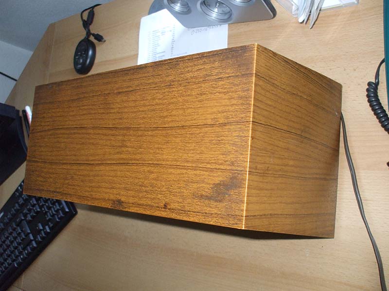

Die Holzfolie:
Da wo die Skalenbirne ist, ist ein brauner Fleck von der Wärme.

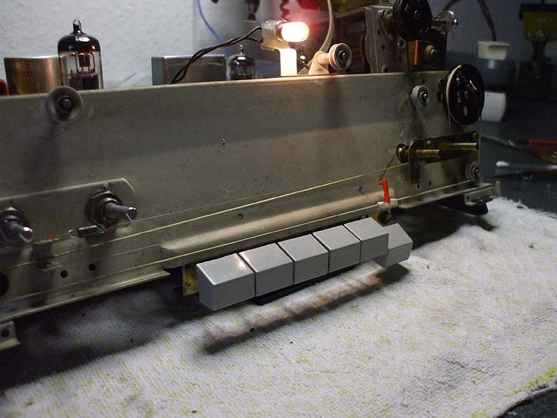

Der "berühmte" Klebestreifen fehlt hier:

Die Seriennummer ist E70055.
Die der anderen Donau ist E69630.
Die neuere hat vermutlich also den älteren LS drin.
Weiß jemand wofür das E in der Seriennummer steht?
Export?

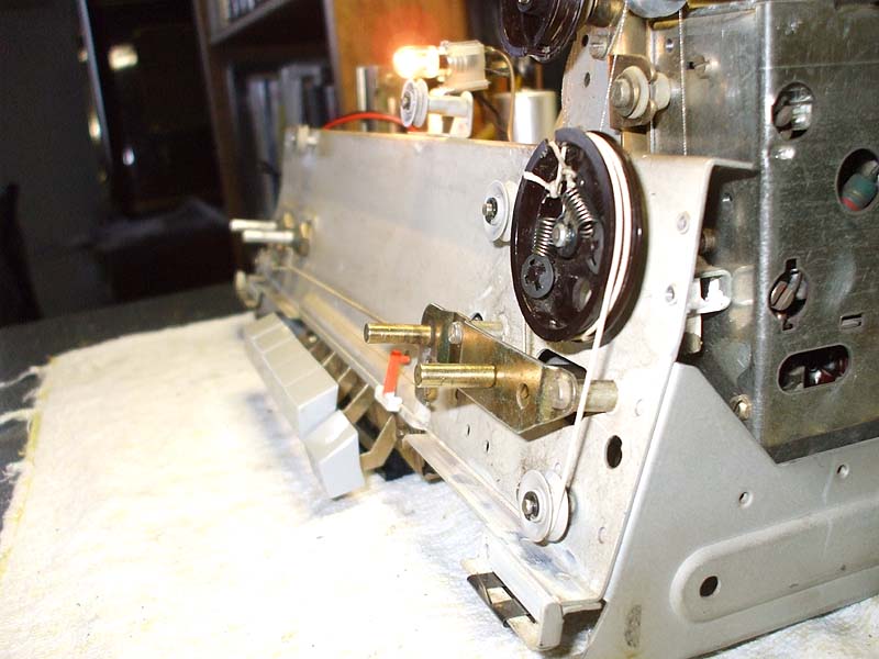

So, und jetzt kommt der Hammer... :mauer:

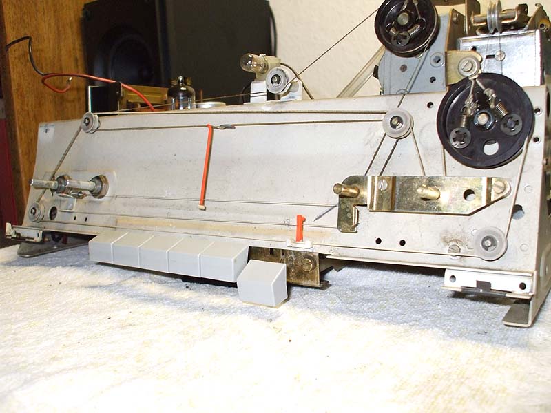

Da hat einer den FM-Skalentrieb neu aufgelegt.
Der hat das FM-Seil über ne AM-Seilrolle gelegt...haha...
Zwei Seile (AM+FM) auf einem Seilrad...
Der Seillauf funktioniert komischerweise trotzdem einigermaßen gut.
Der "Seilverleger" war trotzdem ne Pfeife.
Das muß ich neu verlegen...
Habe aber zu Glück schon richtig viel Übung damit.
