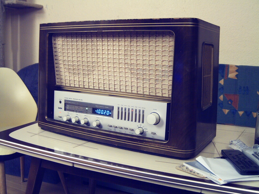

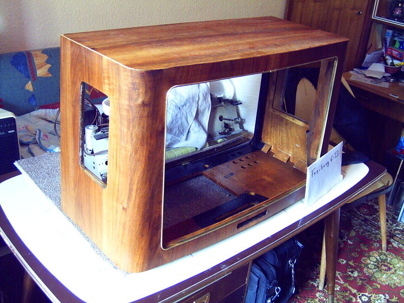

Nach durchgearbeiteten Nächten (einigen Kästen Bier ;))hab ich nun alle Fehler gefunden. Unter anderem war das Lautstärkepoti falsch angeschlossen, einige Kondensatoren im Klangregelbereich fehlten, die beiden Kondensatoren der Motorsteuerung ein wenig falsch (0,33+0,47µF 250V-!!!) und vieles, vieles mehr...
Jetzt läuft der Freiburg schon einige Stunden problemlos und schön :bier:
Den Vorbesitzer soll der Blitz mit Sch... treffen, wenn er noch einmal einen Lötkolben in die Hand nimmt!!!

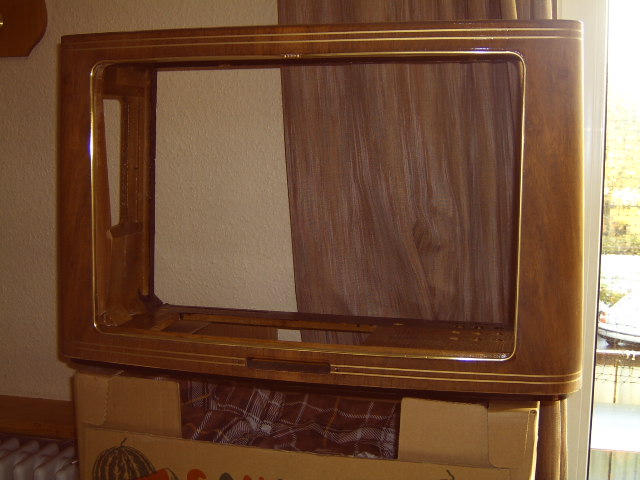

Ich durfte das Gehäuse schon bestaunen...ein echter Hingucker :respekt:
