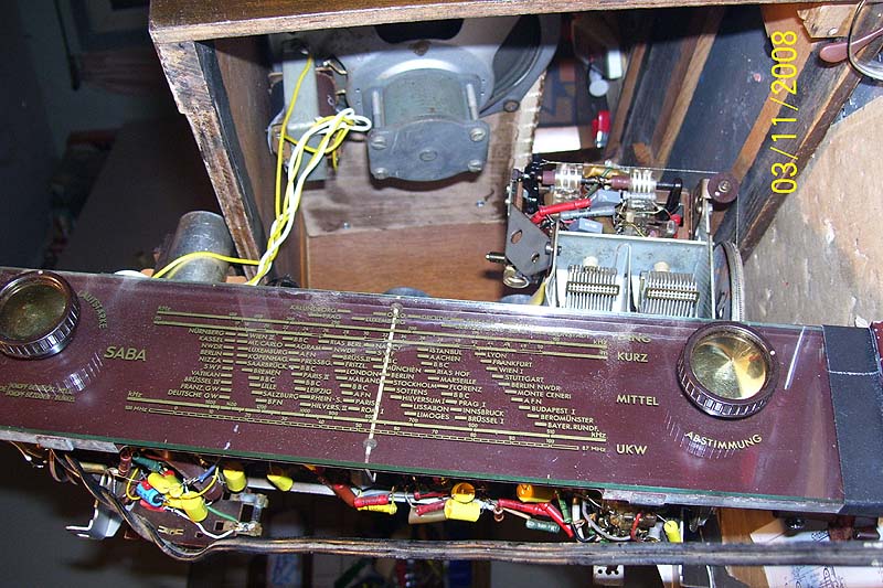

AM ist und bleibt verschollen - ich müßte da mal den Drehko demontieren, da scheint ein gravierendes Problem zu sein. Ich scheue davor aber wegen der fragilen Vorstufenmechanik und des Drahtverhaus noch zurück. Ich möchte keinen Totalschaden verursachen, da der UKW-Bereich nach etwas Nachstimmung hervorragend läuft, erstaunlicherweise von 87,5-103 MHz!Gruß Heino - der Unkaputtbare
