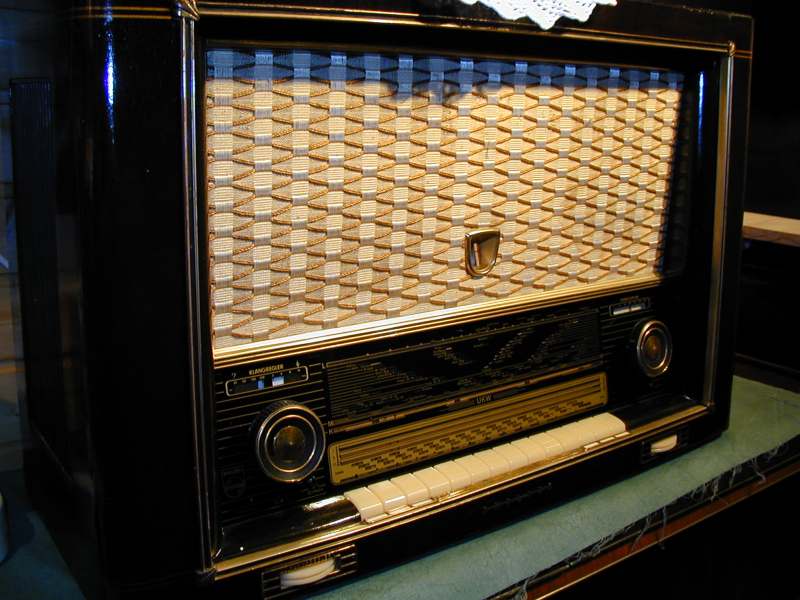

      vielen Dank für die schnelle Antwort. Deine Capella sieht ja aus wie neu. Was ist der Spulenwiderstand der beiden TT?
