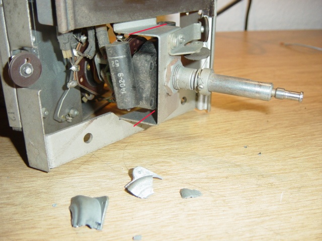

      Hallo Forumser,
      wie schon im Suchthread angegeben, hab ich 2 Probleme mit meinem Freiburg W II.
      1. Brauche ich ein anderen Poti bzw. Chassis.
      2. (und das ist das eigentliche), wie bekomme ich diesen gewechselt ?
      Er hat ca. 14 cm Länge, aber es ist alles so gebaut und der Metallrahmen drumherum ist Punktgeschweißt. (grübel)
      Da muss es doch einen Trick 17 geben , oder wie man immer dazu sagt.
      Zur Info, die etwas andere Tonlagenverstellung
      Das zerbröselte Gussgehäuse
      Hier ist der Rahmen geschweißt, eigentlich alles in diesem Sektor
      Hier sieht man wie nun alles haltlos im freien hängt
      hier die Bruchstelle, da nur der hintere Teil gekapselt war.
      Das gute Stück spielt gut, hat ein tolles Gehäuse , aber an diesem Punkt hängt nun alles. Ich hoffe das Ihr ein paar tips oder Erfahrungen für mich habt. Schluchz....

      Ne aber in ernst, an Gussteilen ist das alles, die da herumliegen, es hat ja sogar noch gespielt und man konnte regeln, da muss schon was vor meinem Besitz abgebrochen sein. Erst diese Woche zerbröselte es halt ganz.
      Da ich immernoch grüble und dies Aktion für mich eine ganz neue Erfahrung ist, hatte ich heute Nacht ein Geistesblitz!
      ( hab ja Nachts nichts anderes zu tun wie über Radios zu grübeln *g )
      Wenn ich den Blechrahmen um den Poti auffräse links und rechts und hinterher wieder mit einem verstärkenden Blech an beiden Seiten verschraube,
      ( Rote Makierungen im Bild unten )
      wäre es momentan denkbar die sicherste Lösung. Mal sehn, am wochenende hab ich eh keine Zeit, vielleicht fällt mir oder euch noch was anderes ein.
      Es wäre dann nicht mehr 100% Original, was ich immer möchte, aber es kann auf alle Fälle weiter leben.
      Ungewöhnliche Situationen erlauben auch mal ungewöhnliche Massnahmen.

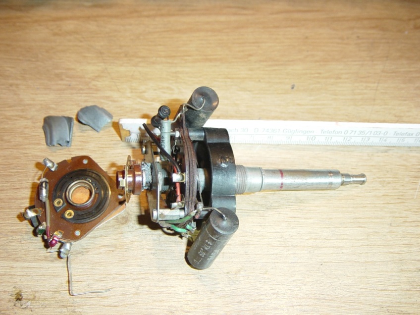

      So der Übeltäter ist draußen und es ging besser als ich dachte.
      Mal schauen ob ich mit den restlichen Gehäuseteilen, das ganze rekonstruieren kann, da ja die Möglichkeit besteht das ein andere Poti wenigstens die gleiche Kapsel hat.
      An kalten Winterabenden puzzelt man ja gerne mal :)
      Es dient ja ebenso als Anschlag der Tonverstellung, dort vermute ich das durch die drei Stellungen, wer zu heftig gedreht hat und daduch die Kapsel platzte.
      Weiteres folgt...
      Mike Rosoft,
      Na, wer sagts denn - geht doch! Ich glaube sogar, daß das Poti auch ohne das Spritzgußgehäuse auskommt - die Platine mit der Leiterbahn hat doch zwei Schraublöcher, die auf die beiden Befestigungsschrauben für den Stufenschalter passen, oder? Dort müßte man sie doch mit passenden Abstandsrollen aufsatteln können? Ich würde die gelegenheit auch nützen, um die Leiterbahn gründlich zu reinigen.
