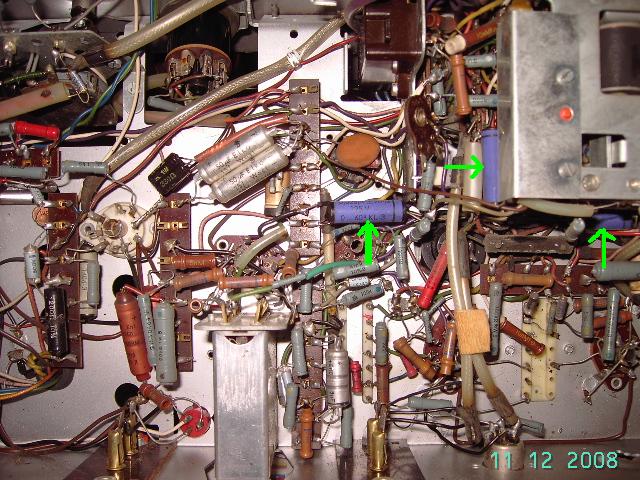

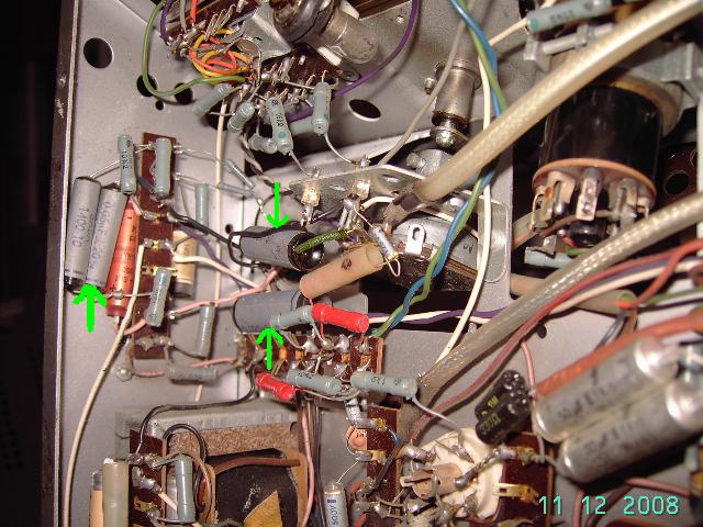

      bin wegen Zeitmangel noch nicht dazu gekommen mein Radio zu reparieren. Da ich aber jetzt Urlaub habe, werde ich dies jedoch nun tun. Ich habe das Chassis ausgebaut und 3 Bilder gemacht. Dort habe ich noch einige Kondensatoren ect. markiert. Frage: Sollten diese ebenfalls ausgetauscht werden, oder kann man sie drinlassen?
      Vielen Dank u. Gruß Andi

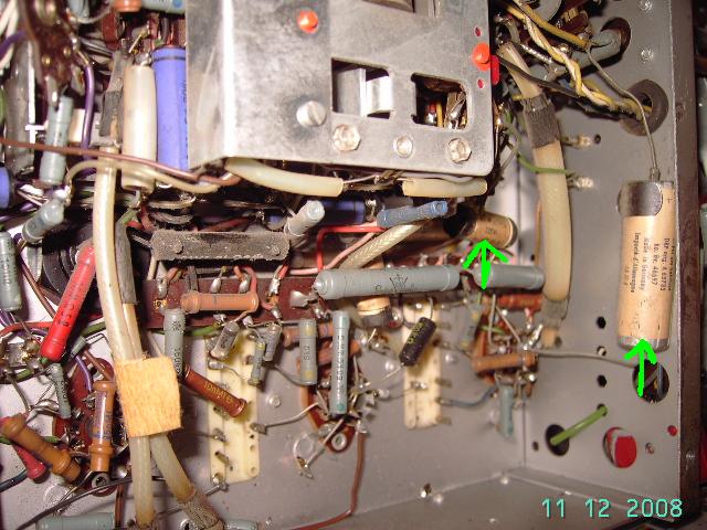

      Hallo zusammen, habe die Ersatzteile bekommen. Als erstes wechselte ich den defekten Widerstand aus. Anschließend eine funktionskontrolle, das Radio lief perfekt. Dann fing ich an die alten Teerbomben zu wechseln. Als ich den 125V (zu sehen auf Bild 2 oberer Pfeil) wechseln wollte, sah ich das dieser eine Abschirmung besaß. ( ging auf die EL 86 ) Habe diese dann wieder eingelötet,und dann das!!!
      Habe wieder eine funktionskontrolle duchgeführt und festgestellt das kaum noch ein Ton herauskommt. ( Radio spielt ganz leise u. reagiert nicht mehr auf den Lautstärkeregler) Weiß einer von euch was da faul ist?
      Hallo Andi,
      wenn Du sonst nix angestellt hast als diesen Kondensator mit den 3 Drähten wechseln zu wollen hast Du aller Wahrscheinlichkeit nach beim Einlöten die Drähte verwechselt.Tausche also auf der Seite,auf der 2 Drähte aus dem C kommen,diese beiden und das Radio wird wieder spielen.
      Sehe gerade,da hatten wieder 2 gleichzeitig die gleiche Idee.:-)
