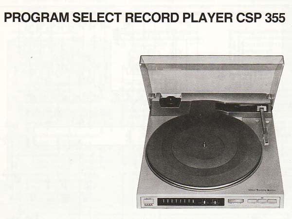

      CSP358 (Plattenspieler riemengetrieben 1X)
      Erstmal, gehört der Plattenspieler wirklich zur Anlage oder ist es nur gerade ein päßlicher.

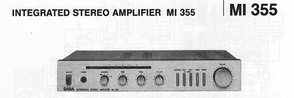

      Gibt es eigentlich auch einen Verstärker 355
      Bei den 350er sind die Netztasten grün beleuchtet und bei den anderen gelb. Da fällt der Verstärker ja zwischen auf. Außerdem haben die 355er eine graue Haube und die 350er eine braune.
