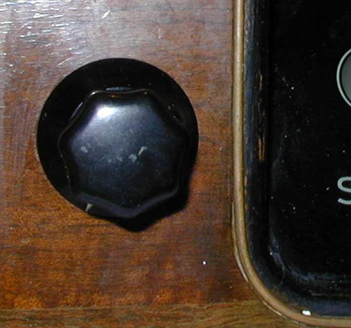

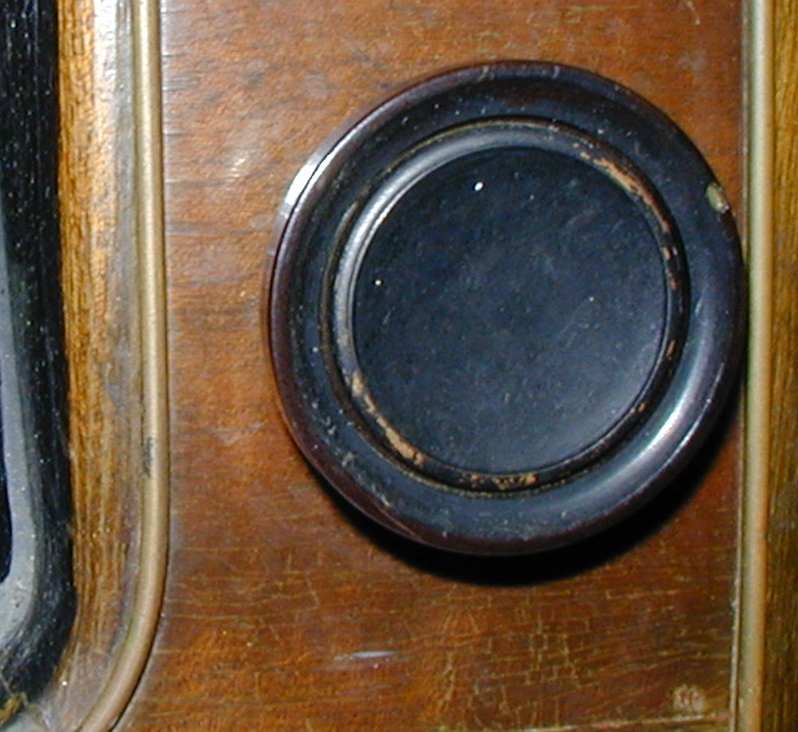

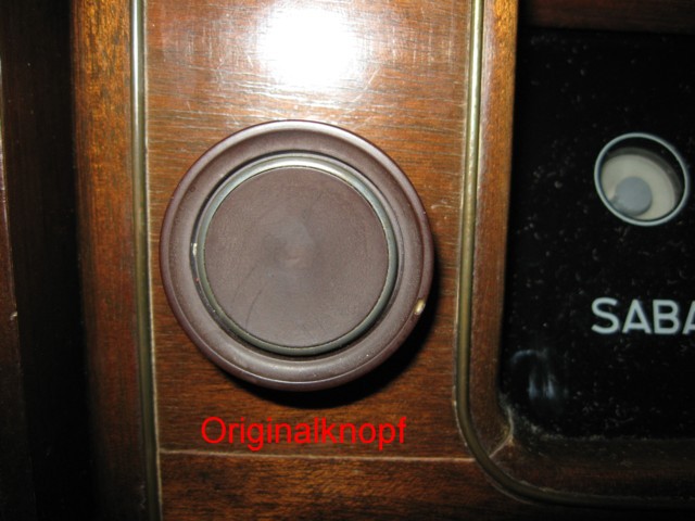

      Meine neuste Errungenschaft, leider ohne Schaltbild. Auch im Downloadbereich nix zu finden. Deshalb die Bitte um mail.
      Ferner hat das schöne Gerät zwei verschiedene Knöpfe an der Front. Da ich davon ausgehe, dass dies nicht Absicht der SABA Designer war, bitte ich um Nachschau, wer evtl. 1 passenden Drehknopf gegen entsprechendes Entgeld über hat.
      Fotos folgen.
      Frohe Vorweihnachtszeit wünscht
      Dieter
      snzgl postete

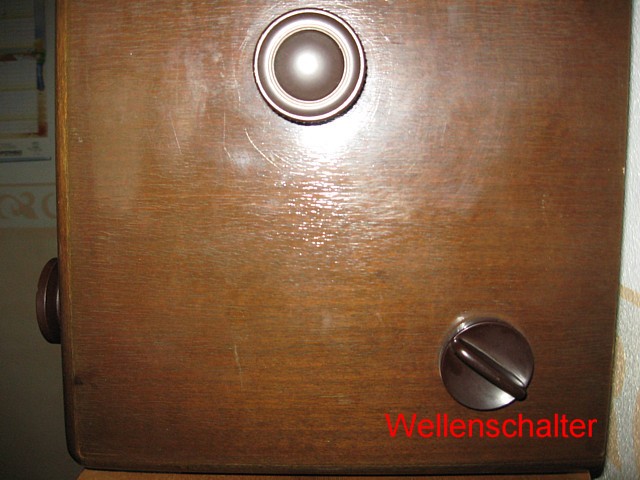

      Ich kenne dieses Radio leider auch nicht genauer aber von den beiden Knöpfen würde ich sagen, das der oberer "Wasserhahn" eher an die Seite auf den Wellenschalter gehört. So geformt und die Zeigernase, wenn ich das so richtig erkannt habe.
      Dieter sucht definitiv diesen Drehknopf.
      So schaut der dazugehörige Wellenschalter aus.
      Gruß Josef

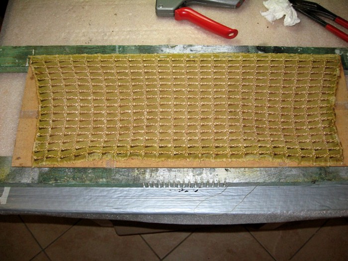

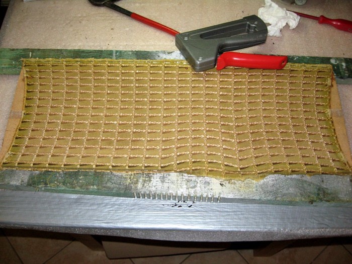

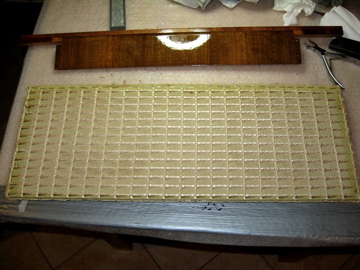

      Komm bloß nicht auf die Idee den Stoff mit der Schallwand zusammen zu waschen.
      Das Holz würde sich binnen 2 min. auflösen und unbrauchbar werden.
      Du solltest also den Stoff von der Schallwand trennen und sparat waschen. Versuche erst mal ganz vorsichtig ob Du den Stoff ohne anfeuchten von der Schallwand trennen kannst. Wenn das nicht funktioniert feuchte den Stoff mit einer Sprühflasche an, aber wirklich nur anfeuchten und lasse es ca. 10 min. wirken. Geht der Stoff dann immer noch nicht runter ohne ihn beschädigen zu müssen, wiederholst Du das anfeuchten bis sich der alte Leim erweischt.
      Waschen würde ich den Stoff erstmal mit einem milden Spühlmittel(z.B.Priel) oder Haarshampoo. Mit Feinwaschmittel kannst Du es später versuchen, falls es mit dem vorgenannten Reiniger nicht sauber wird. Warum nicht direkt Feinwaschmittel?
      kann ich Dir sagen, es bleicht sehr stark und mimmt dem Stoff auch noch die restliche Farbe raus.
      Nachdem der Stoff sauber ist wirst Du feststellen das er geschrumpft ist und Dir zu klein für die Schallwand erscheint. Das ist normal das sich die Fasern beim Waschen zusammenziehen. Diese lassen sich aber wieder auf die Urspungsgröße strecken, aber nur in feuchtem Zustand, trocken so gut wie unmöglich. Der Nachteil ist das Du ihn nicht feucht kleben kannst, also bleib nur die Möglichkeit ihn feucht auf die Schallwand zu tackern, 6mm Klammern bei Naturholz und 4mm bei Hartfaserplatte sind zu empfehlen.
      Jetzt wird es einwenig knifflig, den Stoff a) auf die Originalgröße zu strecken und b) das Muster auch noch gerade auf die Schallwand zu befestigen. Zudem musst Du darauf achten das die Klammern so geschossen werden das sie später bei eingebauter Schallwand nicht mehr sichtbar sind. Mit welcher Seite Du amfängst ist Dir überlassen, ist nehme immer die Obere Längsseite von links nach rechts. Links in die obere Kante 2 Schüsse über Eck, dann den Stoff in die Rechte Ecke ziehen und auch hier 2 Schuß über Eck. Dann dazwichen festschiesen und immer darauf achten das die Stoffstuktur geradlinig verläuft.
      Als nächstes die untere Längskante, hier aber jetzt von der Mitte der Kante beginnen. Dazu überträgst Du zunächst maßgenau eine der senkrechten Stofflinien gemessen an der oberen Kannte auf die Untere. Spannst den Stoff zur unteren Kannte und setzt einen Schuss, danach das Gleiche in linke untere Ecke und die rechte untere Ecke, dann dazwichen.
      Ich weis das sieht nach einen fürchterlichen Aufwand aus, ist es aber nicht.
      Das hier zu schreiben hat länger gedauert wie den Stoff auf die Schallwand zu schießen. Vielleicht helfen die Fotos zur besseren Verständniss.
      Gruß Josef
      Hallo Josef,
      dein Ergebnis sieht ja toll aus. Laß uns den Stoff doch einfach tauschen...
