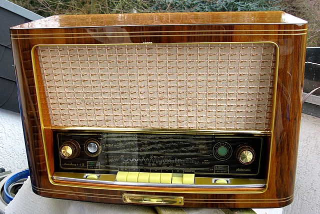

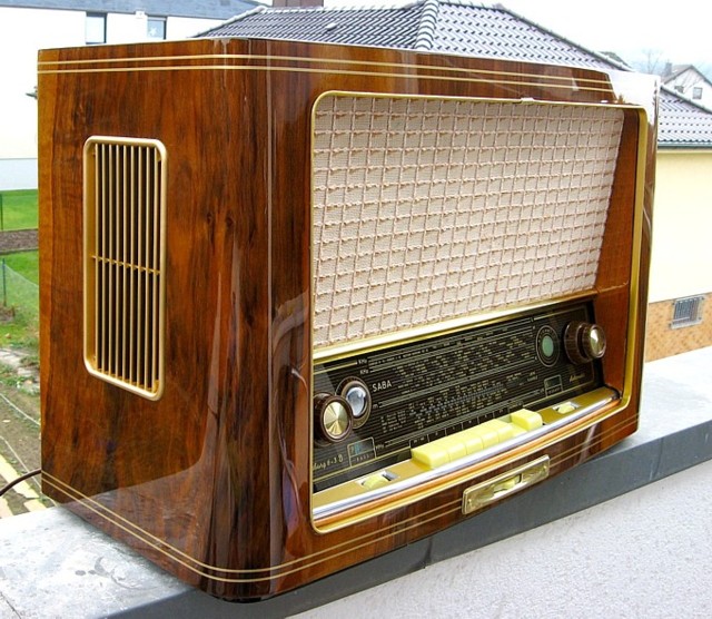

Aber mal im Ernst...ok daß das Chassis wie neu aussieht ist ja ganz ok, aber das Gehäuse ist kein Saba, oder ?
Das ist doch ein "Plastiknachbau", sieht zumindest so aus.
Künstlich, Kunststoff...Plastik...
Sorry, daß ich das kritisiere, aber so wirkt es aber.

Plastik ??? wie kommst Du auf so eine Idee Christoph ?? das ist momentan das Maß aller Dinge was eine Komplettrestauration angeht,so eine Arbeit ist absolut nicht mehr zu toppen,weder elektrisch noch was das Gehäuse angeht.
Meiner Meinung nach eine Meisterleistung die ihres gleichen sucht.

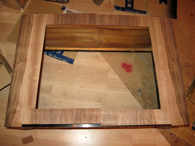

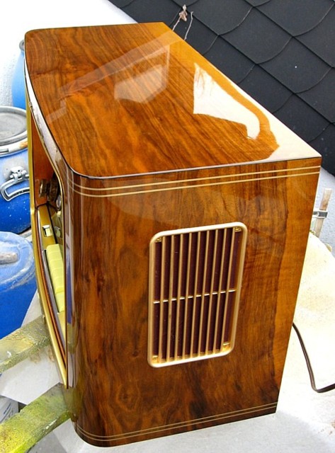

das ist reine ansichtsache, hätten die damals von Saba so guten Lack wie den den heuteigen, was glaubst Du was die genommen hätten? Wenn Du weiter in der AB gelesen hättest, wäre Dir aufgefallen das dass Gehäuse neu Furniert ist. Jetzt stellt sich die Frage, warum bloß neu furniert? Ich versuchs mal in ein paar Sätzen zu erleutern: das Gehäuse war wie ich es bekommen habe fast schwarz, stellenweise die Farbe abgeblättert und der Rest total rissig. Nach dem Abbeizen musste ich jedoch feststellen das teilweise das Furnier schon ab Werk durchgeschliffen war und das helle Unterholz zum vorschein kam. Da hier nun nicht mehr mit Holzbeize und Klarlack ein vernünftiges Erscheinungsbild zu bewerkstelligen war, entschied ich mich es neu zu furnieren. Worauf ich aber hinaus wollte, ist das damals bei der Fertigung der Gehäuse einiges mit Farbe vertuscht wurde.
Vom Glanzgrad waren die damaligen Lackierungen mit den heutigen durchaus zu vergleichen. Poliert man nämlich den alten Lack, dann glänzt es genau so wie ein neu lackiertes. Was nur nicht so gut rüberkommt sind die Teils wunderschönen Nussbaumfurniere, die durch die braune Schuhcrem abgedeckt waren. Sogar die seltenen hellen Gehäuse waren mit hellen Pigmenten in der Farbe übertünscht. Entfernt man bei einem hellen und einem dunkelen Gehäuse den alten Lack kann man im Nachhinein nicht mehr sagen welches der beiden Gehäuse urspünglich mal hell oder dunkel war.
Warum also, sollte man ein sehr schönes Furnier hinter Farbe verstecken, es sei denn man will irgendwas verbergen.
Und jeder der einmal etwas hochglänzendes fotografiert hat weis das durch Lichtreflektionen ein ganz anderes Bild zum Vorschein tritt, wie das was das menschlische Auge beim direkten betrachten des Originalobjektes wahrnimmt.
Wenn Du diese Gehäuse direkt vor Dir stehen hättest( ich weis zu teuer) dann würdest Du nicht mehr von Plastik sprechen.Gruß Josef -
Christoph,was verstehst Du unter einer "originalgetreuen Restauration" ?,wir alle verwenden auf der elektrischen Seite keine (jedenfalls meistens) Originalteile,da es diese nicht mehr gibt und wenn wären diese nicht mehr wirklich verwendbar,soll heissen,es müssen Kompromisse eingegangen werden.Oberstes Gebot ist doch für alle die Erhaltung eines funktionsfähigen Zustandes.littledennis postete
Das Gehäuse sieht schon toll aus, keine Frage.
Es sieht aber zu künstlich aus.
Und Du wirst mir wohl zustimmen:
es ist keine "originalgetreue Restauration", oder?
Genauso ist es bei der Restauration des Gehäuses,es wurde in diesem Fall echtes Nussbaumfurnier verwendet,es wurden goldene Streifen eingearbeitet mit den entsprechenden Massen und es wurde ein Lack verwendet der dem heutigen Entwicklungsstand diesbezüglich darstellt,also die Vorgehensweise ist wie damals.
Der einzige Unterschied zum damaligen Neuzustand ist nur,daß Josefs Gerät diesen Zustand sogar noch um einiges übertrifft.
