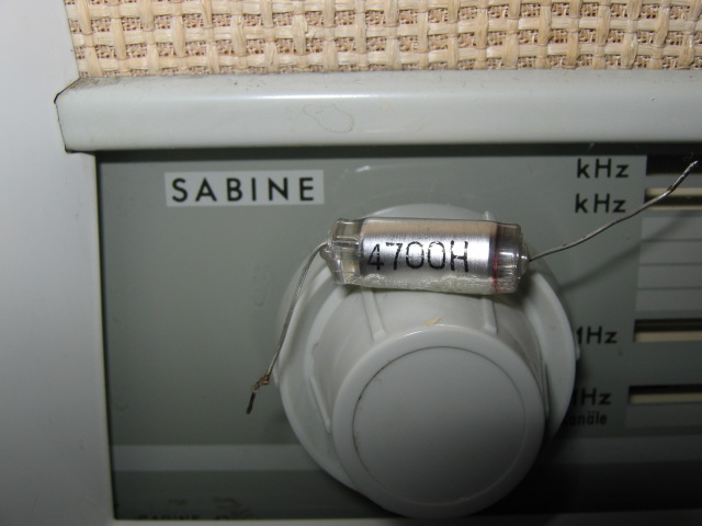

Diesen Fehler hatte ich bei einer Sabine 12.
Und zwar veränderte sich der Sender in beide Richtungen während des Betriebs, und das auch erst nach ca. 10-15min! War das Gerät kalt war der Sender weg?!
Schuld war am Schluss der 4,7nF Kondensator c122 (zur Spannungsversorgung UKW). Er änderte seinen Wert mit der Wärme im Gerät und sein Innenwiederstand wurde immer niedriger.

Bei der Sabine L müßte das der C119 (4,7n) sein.
Bei Sabine 11 und 12 ist C122...?
Aber den werde ich mir auch mal ansehen.

Bei frequenzbestimmenden Kondensatoren
kann man prima Glimmerkondensatoren nehmen. Im englischsprachigen Raum werden sie Mica-Kondensatoren genannt. Die sind praktisch verlustfrei (zumindest bis UKW) und haben keinen nennenswerten Temperaturdrift. Nachteil, sie sind nicht ganz einfach zu beschaffen und auch leicht gehoben im Preis.
