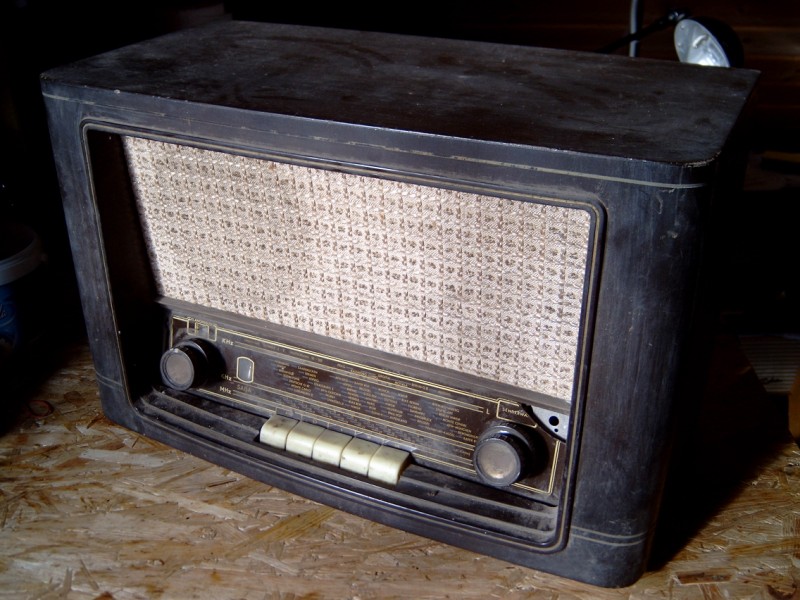

Du hast sicher mitbekommen, daß es die Firma Saba schon lange nicht mehr gibt??
Also gibt es natürlich auch keine Ersatzteile mehr.
Du wirst diese Teile aus einem anderen baugleichen Gerät ausbauen müssen, aber dafür brauchst Du erstmal ein solches.
Den Tastensatz kann man aber auch sicher reparieren, den Netzschalter meist nicht.
Den Ein/Aus-Schalter bekommst Du noch als Ersatzteil bei Volker, das eine unserer wichtigsten Ersatzteilquellen. Die andere Quelle heißt EBAY.
www.antikradio-restored.de
Die Schalterleiste hat an der Vorderkante ein Metallprofil mit einem innenlaufenden Metallschieber und einer Blattfeder zum Spannen des Schiebers. Manchmal ist dort die Schmierung verharzt und / oder die Blattfeder ermüdet. Das kann man mit etwas Geschick schon reparieren, wenn die Schalter elektrisch noch schalten und nur nicht in der gedrückten Position einrasten.Achim
Na na na. wer wird denn gleich so negativ denken !littledennis postete
Vergiss die Kiste!!
Entweder Du bekommst dasTeil mit Kontaktspray wieder hin, oder ab in die grüne Tonne.
Zum üben ist es doch wie geschaffen, es gibt ja reichlich von deisem Model.
Wenn du gerade erst anfängst zu "schrauben" ist es doch wie dafür geschaffen.
Wenns klappt freut man sich doch immer, egal welches Gerät.
Mike Rosoft, -
Danke fürh eure Infos,
Ich habe die Schalterleiste mit Reinigungsbenzin gereinigt, damit kriegt man das verharzte Fett aus dem Schalter, dann rastet er wieder, und danach wieder gefettet,
