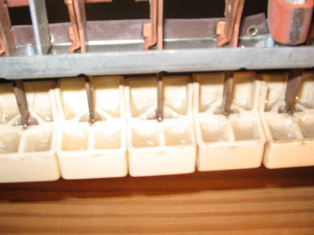

      Hallo Mike zwo,
      das hatte ich bereits gelesen und mir ausgedruckt, trotzdem Danke.
      Das Problem, wo nehme ich so eine Federwaage her ?
      Ich hab´s auch ohne hinbekommen, war zwar ein Gedultspiel, funktioniert aber jetzt prima. Die Welle wo die Wandlerscheiben über die Rutschkupplungen befetigt sind hatte ich ausgebaut und poliert, ebenso die Wandlerscheiben, nebst der Kontacktplatten und der Rutschkupplungen. Alles gut gefettet und wieder zusammengesetzt. Eingestellt habe ich es so, wenn die Wandlerscheibe eigerastet war, die Kupplung so fest angezogen das sich das Skalenseil von Hand nicht mehr verstellen ließ, dann wieder eine Idee gelockert, so das der Handantrieb nicht mehr blockierte. Es funktioniert einwandfrei, der zuletzt eingestellte Sender wird immer genau angefahren.

      Hallo "Plastik Franz"
      Das hast Du alles richtig und gut gemacht.
      Aber, wenn man als Firma eine Anweisung macht, muss man Daten angeben.
      Du hast aber den Sinn und Zweck der Wanderscheiben erkannt.
      Ich haette Dir auch, bessere Kopien gegeben. Als ich die ins RMorg. gestellt habe, hat mir E.E. enge Grenzen als Groesse der Datei vorgegeben, und meine Fertigkeiten kleine Datein herzustellen waren halt noch nicht so etwickelt.
      Aber, Du hast da 1a hingebracht.
      gruss mike zwo
