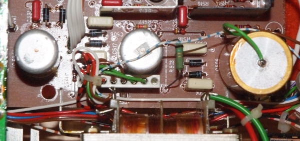

      Frage an die Spezialisten: ich bin gerade dabei, einen MD 292 zu überarbeiten. Auf FM steht der Zähler auf 75,xx und rührt sich nicht. AM ist ok.
      Die Abstimmspannung fehlt, das TCA 530 wurde schon untersucht, daran liegt's nicht. Es ist wohl das CA3189E im ZF-Modul.
      Würdet ihr so ein IC sockeln oder besser wieder direkt einlöten? Bei einem AM-Schaltkreis mit 460kHz hätte ich weniger Bedenken, aber bei UKW...

      Du schreibst, die Abstimmspannung fehlt. Prüfe das Netzteil, was diese Spannung bereitstellt. Nicht selten ist es eine einfache Stabilisation mit einer Zenerdiode. Eventuell ist nur die Zenerdiode platt.

      Zum eigentlichen Fehler: Hier sehe ich den ZF auch nicht primär unter Verdacht - die Abstimmspannung muss von ihrem (eigenen) Netzteilast über Abstimmpoti / Trimmer bis zum Tuneranschluss verfolgt werden - irgendwo wird sie wohl versacken.
      Ok, bevor ich den Lötkolben ansetze, werde ich ich die Spannungen nochmals sorgfältiger überprüfen. Wäre super, wenn sich das Problem auf die Art lösen würde.

      Tja, das Tunerproblem... ich finde bislang keine fehlende Versorgungsspannung...
