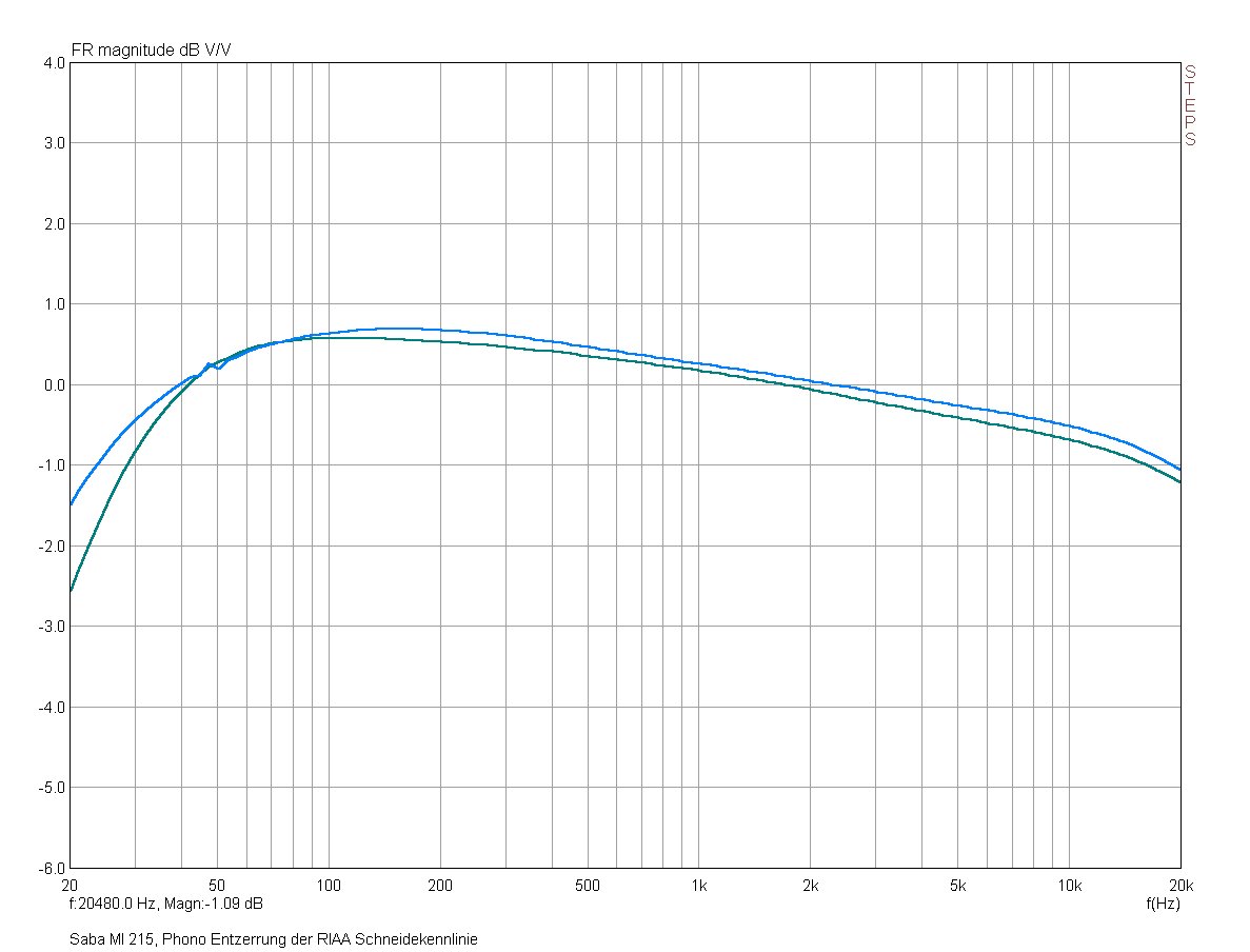

      Das Phonoteil des MI 215 habe ich vermessen.
      Bei meinem MI 215 Exemplar gibt es einen deutlichen Höhenabfall. Bei beiden Kanälen gleich. Liegt zwar über alles noch im Bereich +/- 1 dB, aber auffällig.
      Messtechnisch kann das Phonoteil des MI 215 in dieser Hinsicht mit dem im Grundig V 5000 nicht mithalten.

      Hallo Reinhard,
      hier drängt sich mir die Frage auf, ob die Abweichungen (und der "Schlenker" bei 50Hz) nun auf das Konto von gealterten Bauteilen geht oder die Folge einer suboptimal ausgelegten Entzerrerschaltung ist.
      Wir haben hier schon verschiedentlich festgestellt, dass der MI215 so seine Schwächen hat.
      Ich habe hier und da den Verdacht, dass bei der Auswahl der Bauteile nicht immer alles zum Besten stand.
      So wäre eine Wiederholung der obigen Messung nach einer Revision des Gerätes interessant.
      der Abfall bei unter 50 Hz von NUR 2 dB ist ja nicht besonders zu beanstanden. Der ganz kleine "Wackler" bei 50 Hz hat nichts zu bedeuten. Da fängt sich meine Messanordnung/Verkabelung wohl etwas 50Hz Brumm ein. Bei der hohen verstärkung des Phono-Vorverstärker gibt das dann den kleinen Wackler. Der Abfall unter 50 Hz ist wahrscheinlich sogar beabsichtigt, denn es entspricht der Funktion eines fest vorgesehenen Phono Rumpelfilters, das bei unter 20Hz erst wirksam wird. Der extern zuschaltbare "Rumpelfilter" (rumble) schneidet ja bei höherer Grenzfrequenz ab (siehe Messung unten) und ist nicht wirklich ein "Rumpelfilter". Aber der leichte Höhenabfall müsste nicht sein, obwohl in dieser Grösse natürlich über die Klangregler ausgleichbar.
      Im übrigen hatte dieses Gerät eine Revision hinter sich. Es gibt im Phono-Entzerrervorverstärker nur 2x zwei Elkos, das sind Pufferelkos, keine Koppelelkos und sind nicht im Signalweg und diese wurden bereits erneuert. Alles andere sind dort Folienkondensatoren, die nicht altern. Der übrige Frequenzgang dieses Geräts war übrigens "einigermassen" linear, aber auch hier bei hohen Frequenzen schon ein leichter, zu früher Abfall um ca. 1 dB (war auf beiden Kanälen identisch). Ob nun Alterung diesen Effekt verursachen kann? Jedenfalls nicht die Elkos, die wurden durch neue, hochwertige Ware bereits ersetzt.
