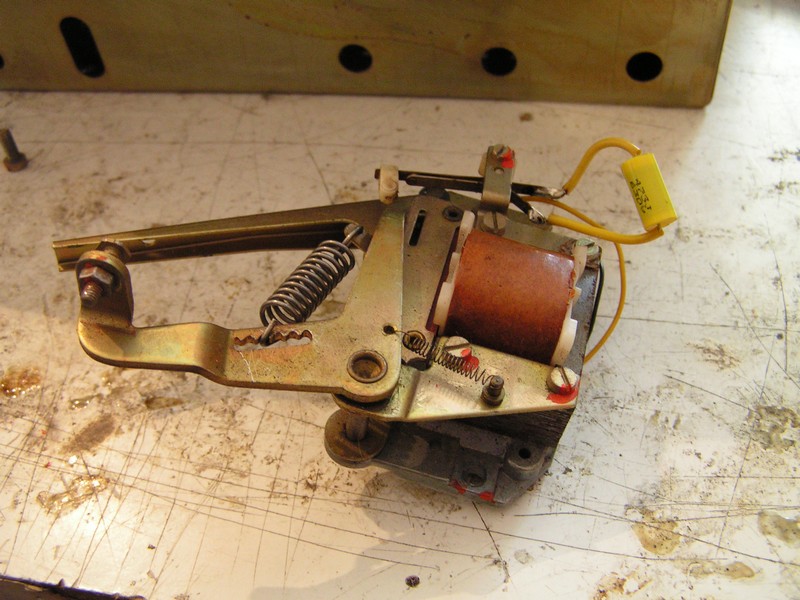

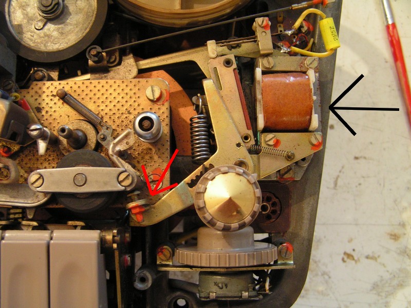

      wenn die Wicklung des Magneten noch OK ist, sollte der schon noch anziehen. Das Blechpaket ist scheinbar nicht total aufgequollen, das könnte kein Fehler sein. Was ist das denn für ein Gammel, der da im Luftspalt klebt? War das mal eine Papierlage, die den Anschlag etwas dämpfen sollte?
      Vielleicht mal richtig wegschaben, und das Gelenk nachschmieren. Zweite Fehlerquelle könnte doch auch eine zu niedrige Spannung für den Magneten sein. Hast Du da mal nachgemessen?
      Hallo Gunnar,
      der Gammel sieht ein wenig nach einem Stück Kupferfolie aus, finde ich. Soll ich das einfach mal entfernen?
      Das Gelenk ist auf jeden Fall ok und leichtgängig.
