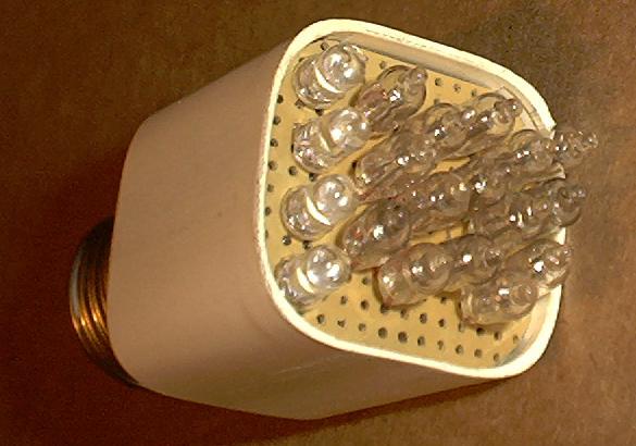

Meine neue Energiesparlampe!

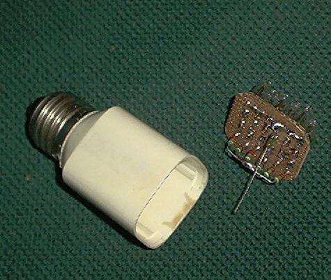

In dem Ding werkeln 15 Glimmlampen, die kleinen Neonlämpchen, die man von Treppenlichtschaltern oder Phasenprüfern kennt. Letzte Woche ist mir eine Energiesparlampe kaputtgegangen, die ich natürlich zerlegt habe, um sie eventuell zu reparieren. War aber nicht die Elektronik, sondern das Leuchtmittel selbst.

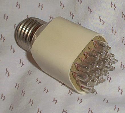

Die Lämpchen habe ich auf eine Lochrasterplatine gelötet, die exakt in den alten Sockel der defekten Energiesparlampe passt. Ganz vorschriftsmäßig ist der Aufbau nicht, da eine Abdeckung fehlt.

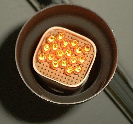

Es sind immer drei Lämpchen hintereinandergeschaltet mit Vorwiderstand 47 kOhm. Das dann fünfmal parallel, ergibt zusammen 15 Lämpchen. Die Zündspannung einer Glimmlampe liegt bei etwa 100 Volt, die Brennspannung bei gut 50 Volt bei meinen Exemplaren. Drei Lämpchen hintereinander geht noch so gerade, die Scheitelspannung der Netzspannung liegt bei 325 Volt. Pro Strang ergibt sich ein Strom von 1,5 mA, zusammen also 7,5 mA. Die Leistungsaufnahme der Konstruktion liegt bei 1,7 Watt, fast nichts. Brennt meine neue Leuchte ein Jahr lang durchgehend, komme ich auf 3 Euro Stromkosten.
Das Ding ist eher eine Spielerei, nicht zur ernsthaften Beleuchtung gedacht. Die Helligkeit ist relativ gering. Dennoch habe ich eine sinnvolle Verwendung, Flurbeleuchtung. Mich ärgert es, daß ich bei Dunkelheit den Schalter für das Flurlicht schlecht finde. Jetzt ist der kleine Flur soweit ausgeleuchtet, daß man den Schalter findet und auch nachts das Badezimmer.

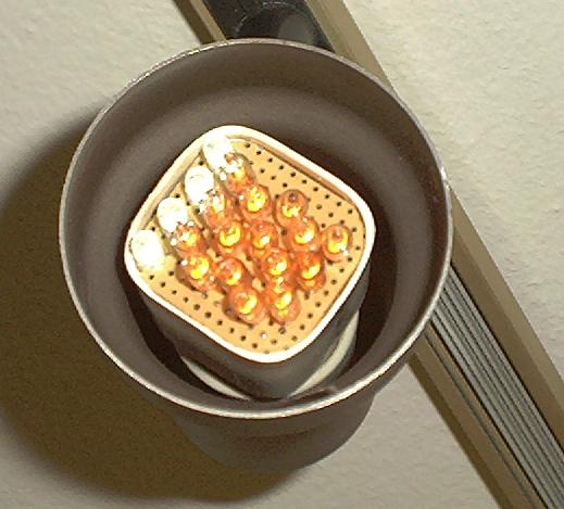

Zusätzlich habe ich 4 weiße Leuchtdioden eingebaut, die kosten ja fast nichts mehr. So sieht es aus, wenn das Ding leuchtet:

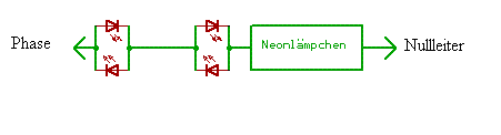

Die 4 LEDs sind einfach vor die Neonlämpchen davorgeschaltet. Man schalte sie so:

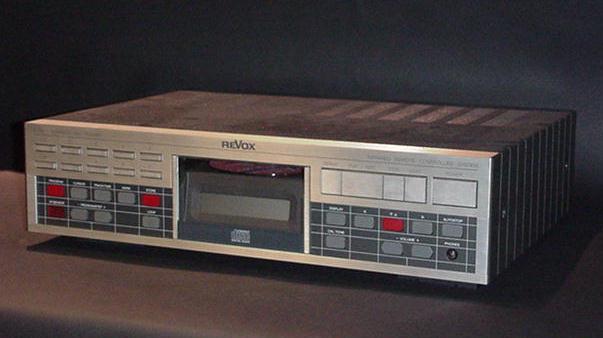

Ich helfe grade einem Freund bei dem Aufbau seiner neuerworbenen Revox-Anlage B7xx aus den 70'ern. Das einzige 'modernere' Gerät dabei ist ein DC-Player B 225, der im Design so einigermassen passt.
Lustig ist, das dieser sich bei der Benutzung von Energiesparlampen selbsttätig ausschaltet. Der Tipp vom Revox-Forum lautet (Zitat):
stelle als erstes sicher das der Standby-Modus nicht aus dem Infrarotspektrum von LCD-Bildschirmen, Energiesparlampen und auch Leuchtstoffröhren stammt. Also Empfängerdiode mit einem Stück Pappe abdecken.
