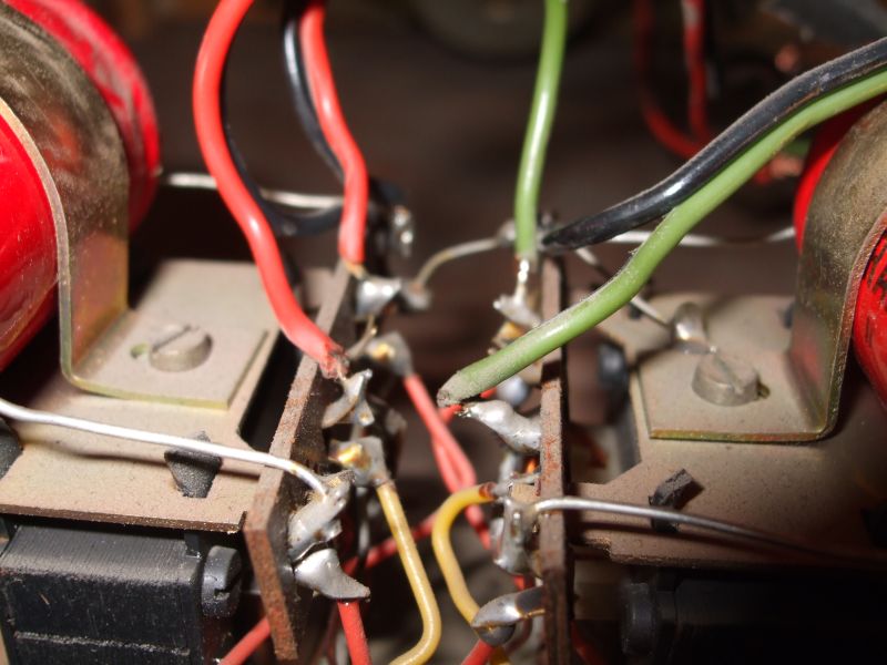

      Also ich hab mal ein Bild eingefügt, auf dem man sieht, dass alle Massekabel (also Pin 2, 3 und Kabel zum Radio) miteinander verbunden sind.
      Dazu sieht man auf der rechten Seite das grüne Kabel vom Radio und das grüne Kabel zum linken Lautsprecher. Das gleiche ist links nur in rot natürlich und zum rechten Lautsprecher.
      Also ist meiner Meinung nach doch eh schon alles richtig ... glaub ich, vielleicht denk ich auch einfach falsch :(
