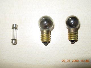

      Ich brauche noch ein neues "Magisches Auge" meins ist defekt weiss allerdings nicht welche Bezeichnung das hat, und noch 3 Glühbirnen zur Skalenbeleuchtung in 6v 0,5A und die Sicherung T0,5/250 die oberhalb des Trafos sitzt.
      Bitte sagt mir wo ich das bekomme!!!
      Ist sehr wichtig brauche die Teile um meine Restauration abzuschliessen.
      Danke Christian

      Um die EM80 würde ich mich noch nicht kümmern.
      Leider kenne ich das Buch nicht. Es wird bestimmt ein Kapitel über Netzteile haben. Das mal näher durchlesen. Der Tip kam ja schon, Fehler im Netzteil suchen.
      Hier im Forum gibt es einige Restaurationsberichte, speziell was über die zu tauschenden Kondensatoren. Dazu wirst Du im Buch vermutlich nichts finden, weil das Problem damals noch nicht in der Form bekannt war. Die Werte der Kondensatoren, hier im Forum werden sie gern als Teeris oder Malzbonbons bezeichnet, haben sich über Jahrzehnte teilweise erheblich geändert. Tauscht man sie vorsorglich, sind meist schon viele Fehler verschwunden. Eventuell zeigt dann auch das magische Auge wieder an.
      Heino,mir ist das noch nie passiert.Evtl. war da am Anfang ein bisschen Glück dabei,aber spätestens,seit ich eine 20A-Sicherung vorgefunden habe,ist mein erster Kontakt mit einem Radio der Blick auf den Sicherungshalter.Zumal dieser oft genug oxidiert ist und somit blankgeputzt werden muss,was mit dem Einsetzen einer neuen Sicherung abgeschlossen wird.
