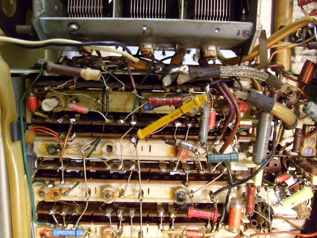

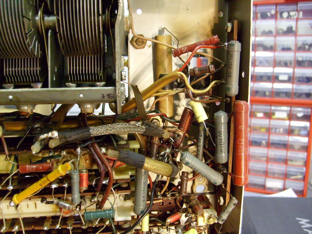

      ich bin dabei gerade einen Saba Freiburg WIII zu restaurieren.Leider ist an einer Ecke bissl was gebastelt worden und finde auf dem Schaltplan nicht raus wie das original sein sollte.Hat vielleicht jemand einen WIII und könnte mir Bilder von der Unterseite des Chassis unterm UKW Tuner zusenden? In der Ecke sitzt auch ein 4uf mit 350V und drunter ein 0,047nf Kondensator.Dieser ist abgeklemmt.Auch ein 3,9K Ohm Widerstand sitzt an einer Lötleiste die am Chassis befestigt ist.. Ein Kabel geht an den daneber befindlichen Ableichturm...Der Widerstand wird sehr heiss...

      Hallo Martin,

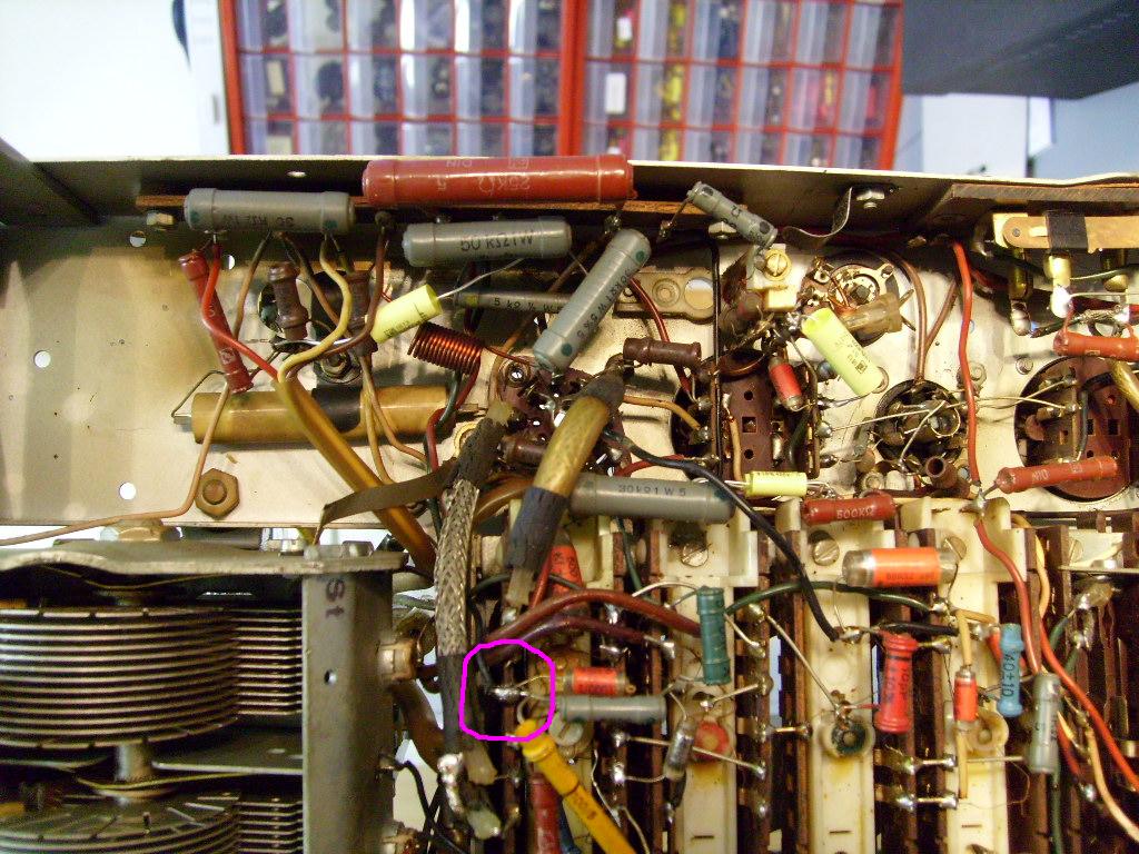

      ich habe deine Bilder bekommen,bei meinem Gerät war exakt der gleiche Fehler mit Folge der Überlastung des Widerstandes,das bedeutet mit an Sicherheit grenzender Wahrscheinlichkeit,daß ein Teil der Kontakleiste (Pertinax) leitend geworden ist,was zu dieser Fehlfunktion führt.An der Leiste sind teilweise Lötkontakte dran die nichts mit den Schaltkontakten an sich zu tun haben,da solltest Du besonders darauf achten,man kann die Verbindungen auch "freitragend",also einfach ohne den Lötkontakt zu verwenden,herstellen also vom entsprechenden Kontakt ablöten und dann in der "Luft" wieder zusammen löten,da es meistens nur ein oder zwei Verbindungen sind,hält das auch so ohne die Abstützung des Lötkontaktes.Bei meinem Gerät waren durch diesen Fehler etwa 200V !! auf dem Drehko,also aufpassen !
      Bei meinem WIII lag es genau an diesem markierten Lötkontakt.
      habe mal nachgeschaut und es wurden schon bei meinem WIII diese 3 Kontakte hochgelegt.Stimmt aber dieser Widerstand von 3,9K Ohm ? Des Weiteren sind ja 2 Drähte ( Rot Grün) an einer anderen Schaltleiste hochgelegt worden.Aber der Widerstand wird immer noch sehr heiss.An welcher Stelle könnte ich vielleicht noch suchen ?

      habe das Radio jetzt nochmal angeschlossen und komischerweise spielt es wunderbar... der Widerstand wird zwar noch bissl warm aber ich werde ich durch den 5k oder besser gesagt 4,7k ersetzen,da er ja original da hin gehört.Es geht nur der Ortssender Bereich nicht.. ist nicht so schlimm.Muss mal auf der Arbeit nach dem Isopropanol schauen.. Die haben das in 5 Liter Kanistern..Also weiss ich bei dem WII der noch hier steht Bescheid das ich mit den Kontakten trozdem vorsichtiger sein muss.
