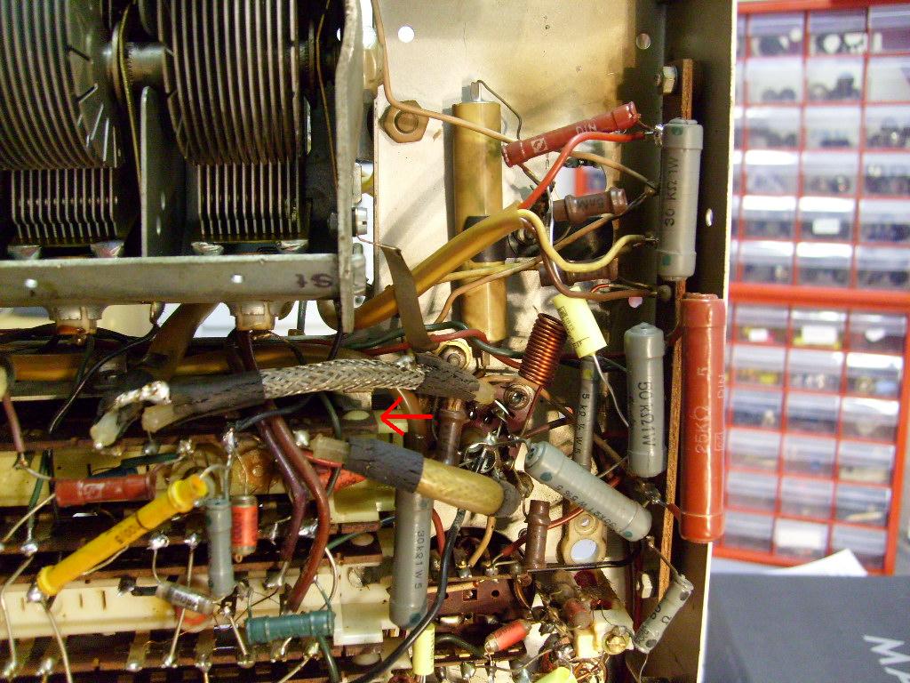

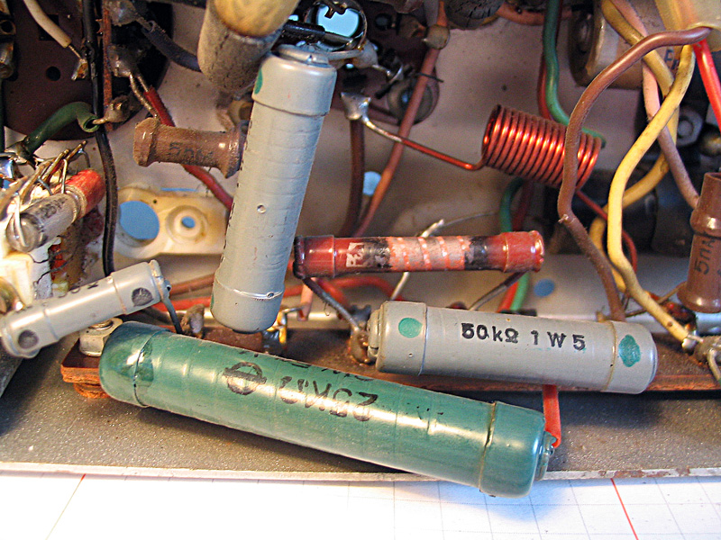

Ich habe bei meinen neu erworbenen FB W3 exakt das gleiche Problem mit
den heiss werdenden 5 K Widerstand.
In der Pertinaxleiste kann man kleine Spannungsüberschläge sehen und hören.
Auch hat schon jemand Hand angelegt. Der Widerstand wurde schon einmal
gegen einen neueren ausgetauscht. Und einige Drähte waren auch nicht
mehr angelötet oder sind abgerissen. Da gabs also schon mal Probleme.
Ich habe mir mal ein paar Bilder geklaut weil meine Knipse grad nicht da ist.
Der 5 K Widerstand. (ist nicht von meinen FB)

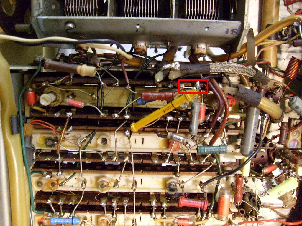

in diesen Bereich kann man ganz leichte Funken sehen
Pertinaxhalterung
Die Kontaktstreifen habe ich schon mal ausgebaut und gereinigt.
Hat nichts gebracht. Das Pertinax wo die Kontakte dran sind schaut gut
aus und ist trocken. Scheinbar war keiner mit Kontaktspray dran.
Ich bin jetzt in dieser Materie noch Anfänger und mit Schaltplan lesen ist`s
auch bescheiden wenn vor dir schon jemand gebastelt hat.
Wenn ich alles vom rechten Streifen ablöten würde könnte ich ihn dann
ausbauen ? Nur den einen wo die Funken schlagen.
Der ist vorne mit so einen Kunstoff- propfen gesichert. (Pfeil)
Oder muss man noch mehr wegbauen ?
Und wie kann man den Propfen am besten lösen ? (Lötkolben)
Oder vielleicht doch nach einen anderen schauen und den schlachten ?
