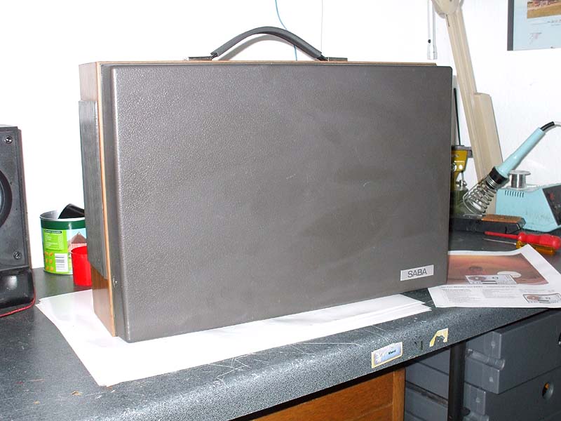

Ja, ja, ich weiß, ich hab's selbst gesehen...
Es ist kein hochwertiges Gerät, aber es war günstig.
Also muß ich es wohl zum "Leben erwecken" !!

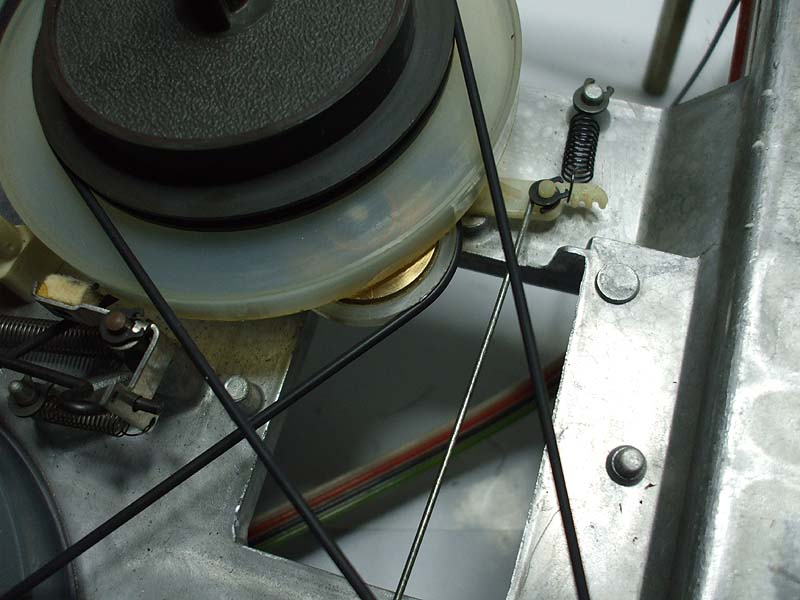

Bei Wiedergabe ratterte die Rutschkupplung des Zwischenrades.
War wirklich laut und störend.
Dieses hier unter dem transparenten Bandteller:
Das Gummirad war unrund.
Mal kurz in die Drehbank eingespannt und abgeschliffen,
und das Teil war wieder rund...

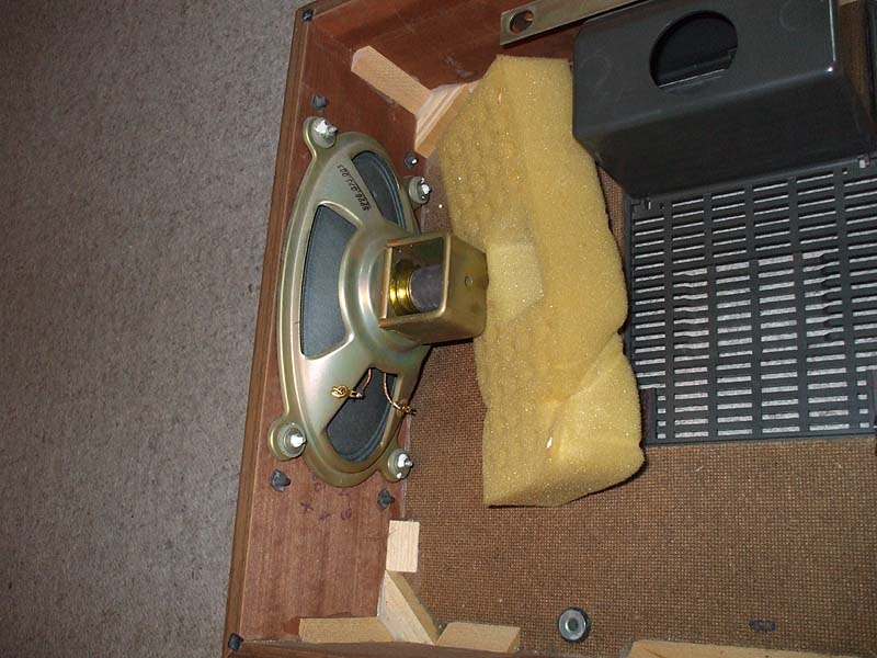

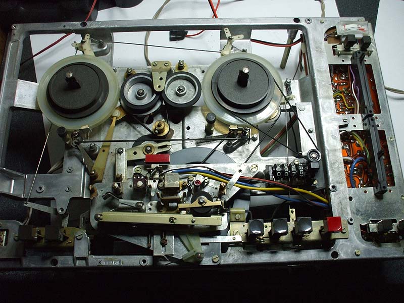

So sieht das ausgebaute Chassis aus:
Ist das noch ein echter Saba LS??

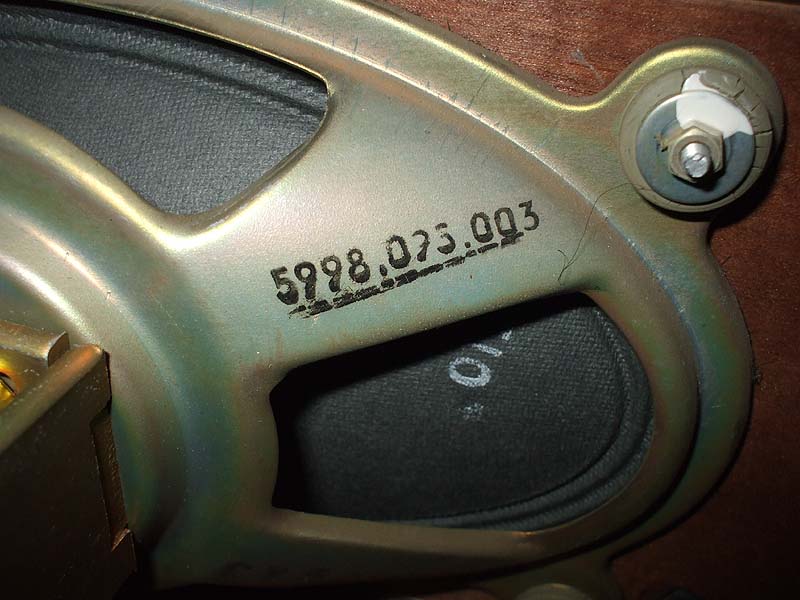

Typenschild:
