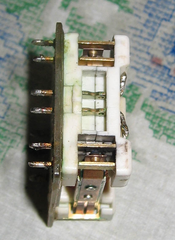

      Auch wenn schon öfter das Thema behandelt wurde möchte ich auch meine Erfahrungen mit dem leidigen Relais "AZ1531-10-106" beisteuern. Ich hatte vor etlichen Jahren noch einen Ersatz bekommen, doch der hat inzwischen auch das Zeitliche gesegnet.... (auszutauschen war bei mir wieder mal das Relais auf der Netzteilplatine)
      Die Kontakte sahen arg abgefeuert aus, da ist auch mit Aufarbeiten nix mehr zu machen:

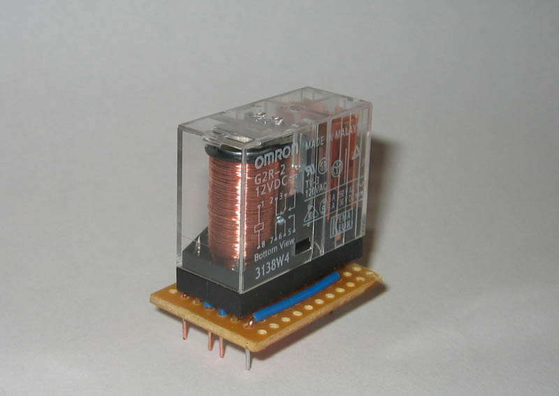

      Also: Umbau auf einen neueren Typ - mit einer kleinen Zwischenplatine. Man nehme: Ein ordentliches Relais mit stabilen Kontakten, z.B. ein Omron (das hatte ich von Conrad: 503983, kostet nicht mal 3 Euro), ein Stückchen Lochrasterkarte und etwas Draht:
      Nach der alten Kontaktbelegung zusammengelötet sieht es so aus:
      Die Kontaktierung zur Netzteilplatine wird über Drahtstückchen (nach Geschmck auch mittels Lötnägeln) gemacht.

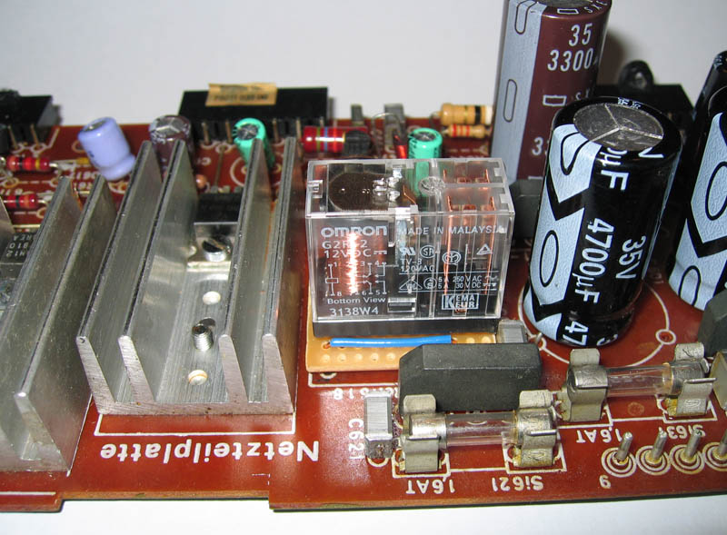

      Eingebaut sieht es dann so aus, Platz ist genug da, es stößt nirgendwo an:
      Das Ganze kann man auch für die Lautsprecherrelais machen, doch da baue ich mir demnächst die Platine nach. Mir ist so eine Lösung lieber, als nur mit Drähten die Verbindung zu machen, es erscheint mir etwas stabiler.
      Vielleicht hilft es dem einen oder anderen Mitglied, ist eine Bastelei auf eine Stunde, auch mit wenig Übung. :)
      Hallo Michael,
      sollte direkt einsetzbar sein. Die Belastbarkeit des Relais ist sicher ausreichend, die Kontaktflächen sind sogar größer als die des Originals. Dieser Relaistyp müsste auch vom Kontaktmaterial passen. Vor allem wird ja beim Lautsprecherrelais normalerweise nicht mit hohem Strom (nur wenige mA) geschaltet.
