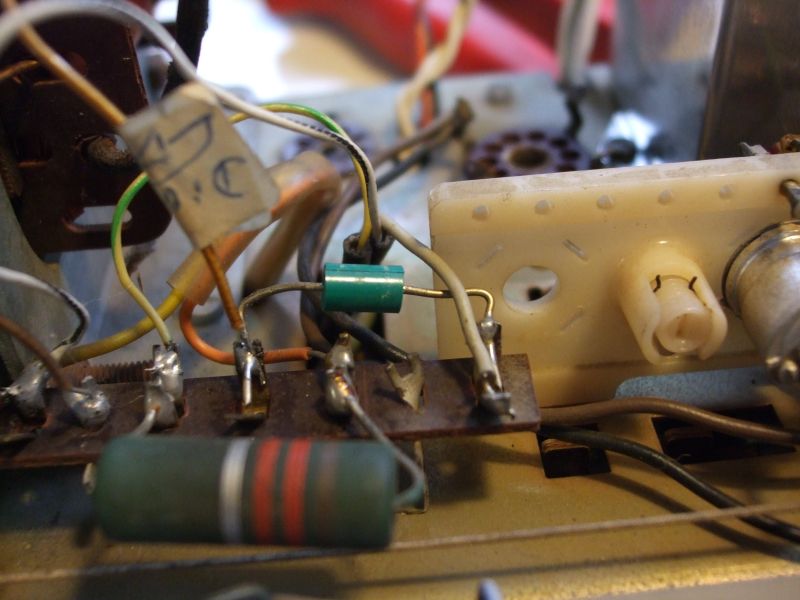

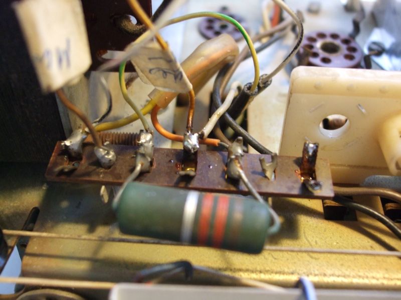

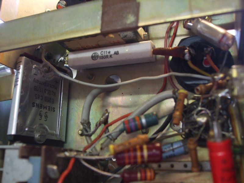

      Im alten Gleichrichtergehäuse ist jetzt eine neue Einwegdiode eingebaut, an + erstmal ein 11 Watt 150 Ohm Widerstand.
      Hier zwei Fotos wie es bei meiner Sabine vorher ausgesehen hat:
      Und jetzt hab ich es so aufgebaut:
      Letzteres muss ich dann mit dem Trafo vom Heino nochmal ummodelieren ;)

      Der Trafo Marke "Eigenbau" hat aber eine viel zu hohe Spannung! Selbst mit 150 Ohm Widerstand hat die Sabine knapp 70V zuviel.
      Ich stell mir nur vor, wie die Sabine dann ohne Widerstand lief, vor dem Widerstand hab ich 310V gemessen ... die muss echt gequält worden sein :\

      So, erstmal kann ich die frohe Botschaft verkünden, dass die Sabine jetzt wieder die normale Spannung laut Plan hat ;)

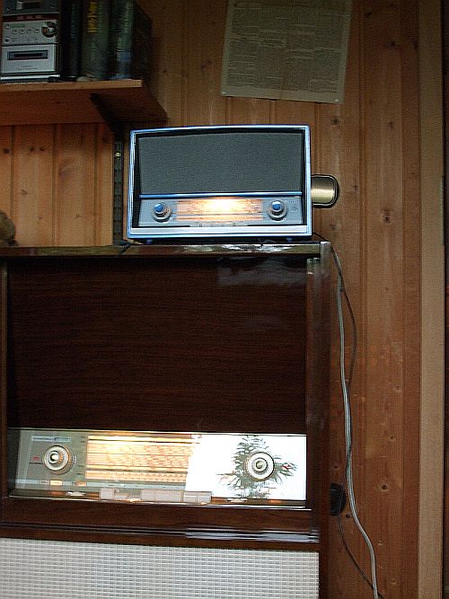

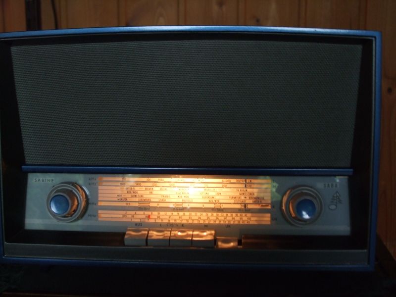

      Hier noch die Bilder, jetzt Zuhause ;)
