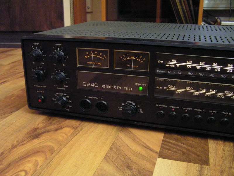

      gestern hatte ich auf der Radiobörse in Datteln die Gelgenheit, günstig einen Saba 9240 abzugreifen. Und da das Gerät ja auch ziemlich gut sein soll (nachdem was man so hört und liest), habe ich mir gedacht, schlägst du mal zu! :)
      So, das Gerät ist voll funktionsfähig und sieht auch noch ganz gut aus, ich habe es allerdings noch nicht aufgemacht.

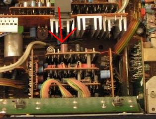

      Einen roten Roederstein seh' ich doch auf der Steckkarte vor der Netzplatine.
      Direkt gegenüber vom linken Spannungsregler, aber keine Panik.

      Meinst du diesen Elko hier?

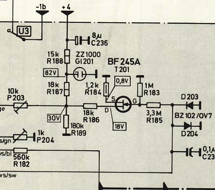

      Aber das hier würde mich noch interessieren! Weil ich höre normal immer ohne Loudness. Und da nervt es manchmal, wenn man die bei jedem Einschalten wieder ausschalten muss.

      Naja wenn Du dann ruhiger schläfst und die Werte grad zur Hand hast, tausch ihn aus. ;) Oder Du steckst das Modul wieder rein und tauschst die Dinger aus, wenn sie kaputt sind. Die ROEs in meinem laufen jeden Tag 2 Stunden und haben kein Problem. Vllt. halten die Teile ja auchnoch 10 Jahre.
      Ok, dann werde ich die in nächster Zeit tauschen.
      Zur Hand hab ich zwar welche, aber nur axiale und die würden sch... aussehen. Also muss ich nächste Woche mal zu Conrad und mir einen kleinen Vorrat mit radialen Elkos anlegen. Mittlerweile habe ich auch ein paar mehr entdeckt. :)
