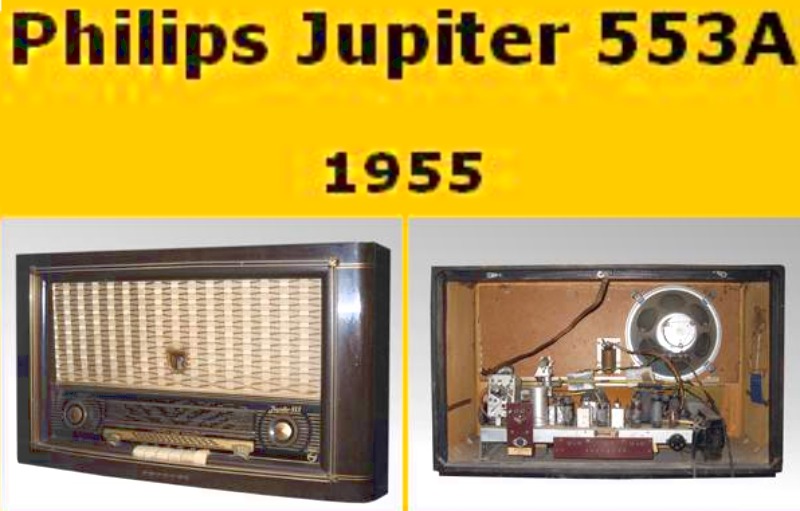

Philips Jupiter 553 3D
      Zur Zeit bin ich neben der Sabine hauptsächlich an einem Philips Jupiter dran.
      Nun musste ich die letzten Tage über das Tastenaggregat ausbauen, weil der Ausknopf nichtmehr einrastete.
      Soweit bin ich eigentlich fertig, aber ich hab noch ein Problem und zwar weiß ich beim besten Willen nicht, wie die Federn an diese "Klappe" für die Tastenhalterung drankommen. Hab beim Ausbauen leider nicht darauf geachtet und plötzlich waren die ab :D
      Hier vielleicht ein Bild, damit ihr wisst, welche Federn ich überhaupt meine:
      Vielleicht hat das ja Hier schonmal jemand gemacht und weiß noch wie die da dran kommen.
      Würd mich freuen wenn das Philips bald wieder spielen kann, denn die Lautsprecherbestückung sieht nicht schlecht aus ;)
      Thorben

      Ich hab das Modell mit den Lautsprechern an der Seite, also wegen dem 3D, aber eigentlich sollte das am Tastenaggregat, speziell von der Verriegelung der Tasten (so wie Dieter das schon richtig vermutet hat), egal sein ;)
