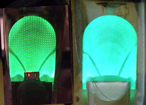

Hi Christoph, danke für dein Posting. Ich baue hier grad an einer Kammermusikschatulle (M57) und da sind mehr als 90% original von S&H. Ich finde auch den geriffelten Leuchtschirm besser als die glatten. Deshalb suche ich die, im Original verbauten Augen. Valvo mag auch gehen - aber bitte NIE wieder die russischen. Das Grün ist türkis und manchmal gibt es welche, die stehen immer auf 100% obwohl gar kein Sender reinkommt.

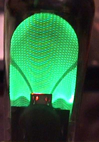

Ich weiß ja nicht wie verzweifelt du auf der Suche nach einer EM80 bist, denn ich habe gerade eben aus einem Blaupunkt Granada eine ausgebaut, die nach meiner Einschätzung noch ca. 50% Leuchtkraft hat. Diese ist von Telefunken, hab auch noch eine zweite hier, die vielleicht noch 40% Leuchtkraft hat, auch TFK.
Also wenn du damit einverstanden bist, kannst du ja die beiden haben

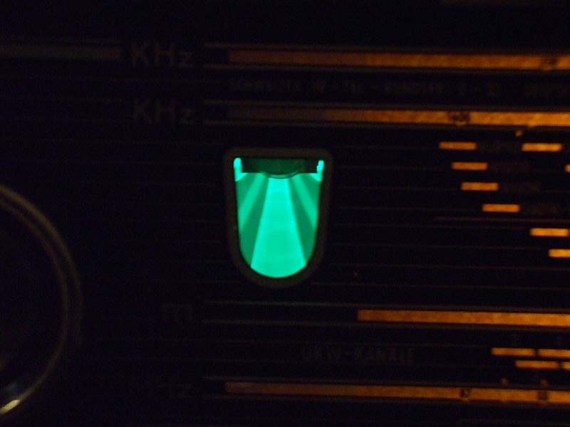

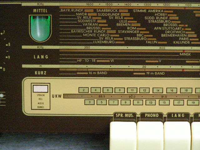

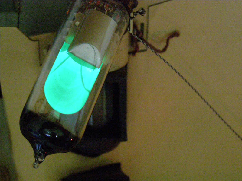

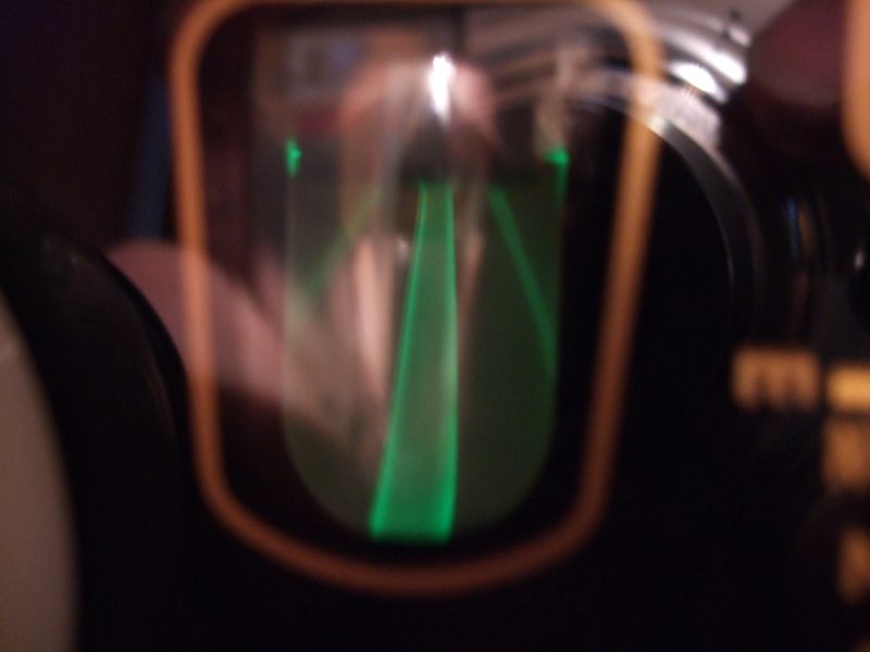

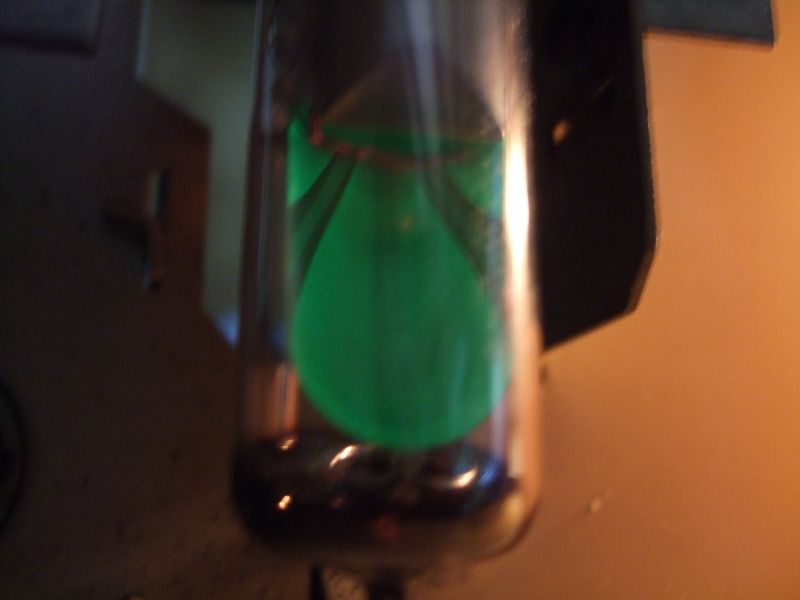

Ich hab hier auch mal ein paar Bilder von der einen EM80 gemacht, die noch zu 50% leuchtet:
Hallo Thorben, das ist super von dir, das du dir solche Arbeit für mich gemacht hast. Die Fotos sind auch sehr aussagekräftig. Ich bin noch nicht am Verzweifeln
