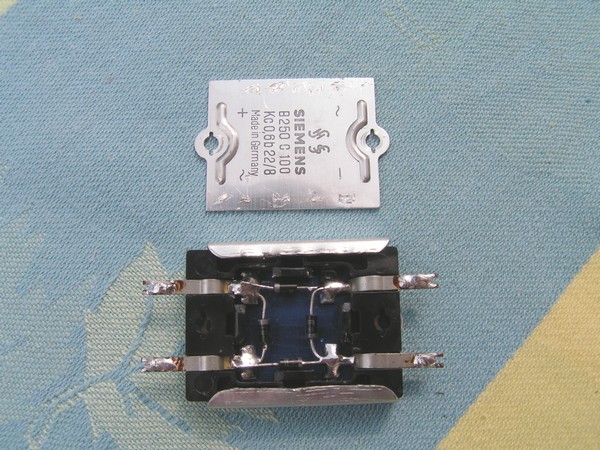

so, nachdem ich bei meiner Baden 125 die Kondensatoren getauscht habe, habe ich nun auch beschlossen die Gleichrichter zu tauschen (sind ja zwei, einmal das Chassis selbst und der Zusatzverstärker). So, da hab ich schön die Dioden nach Plan getauscht und will den Leistungswiderstand dranmachen, da fällt mir plötzlich auf, dass im Schaltplan gar keine Spannungsangabe am Pluspol gemacht ist! :oah:

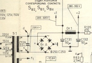

Hier mal der Ausschnitt vom Schaltplan:
Was soll ich jetzt machen? Soll ich vielleicht die Spannungsangaben vom normalen Netzteil nehmen?

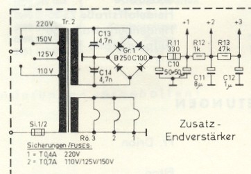

Hier auch mal ein Ausschnitt:
