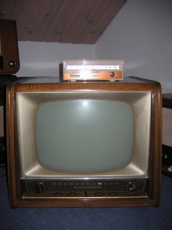

Also, das ist er:

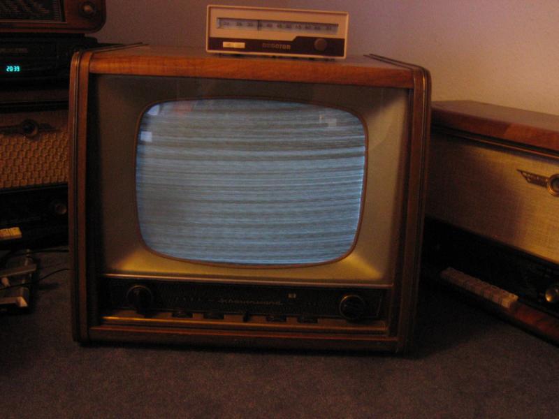

Nach 30 sec. kommt der Ton und nach 90 sec. das unsynchronisierte Bild:

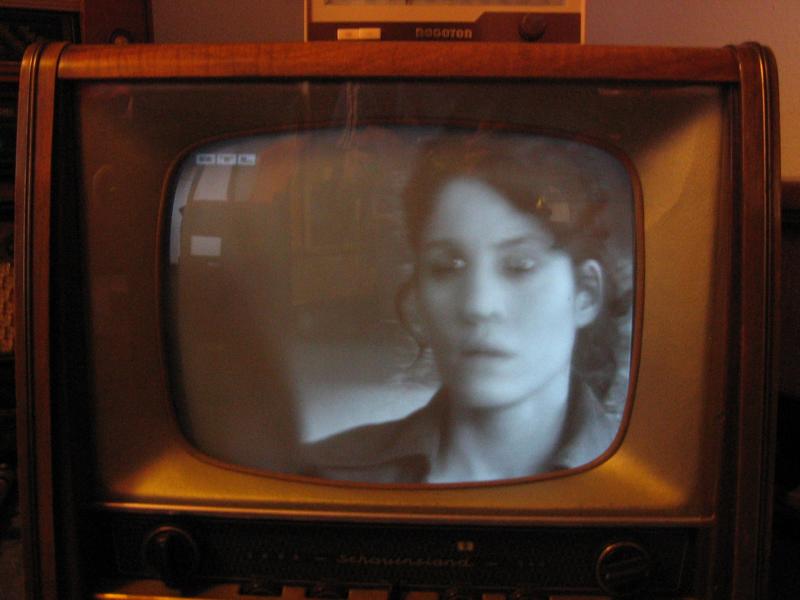

Nach dem synchronisieren (von Hand) kann man dann fernsehschauen:
(Das Bild ist leider etw. unscharf.)

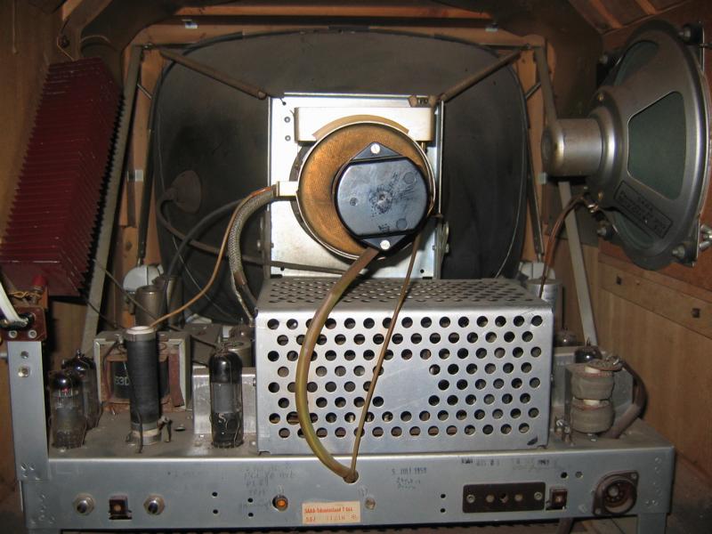

Und so sieht er von innen aus:
Das rote lange Ding links oben ist übrigens ein riesiger Selengleichrichter, der wahrscheinlich älter als der Fernseher ist. Der orginale wurde am 21.06.1961 gegen diesen ausgetauscht (steht mit Bleistift am Chassis). Das ist zwar nicht ganz original, funktioniert aber.

Das Selenmonster solltest Du schleunigst durch eine (unter dem Chassis) eingelötete Diode BY 299 o.ä. mit passendem Vorwiderstand und Parallelkapazität von 1nF ersetzen!
Dann hast Du eine Wärmequelle weniger.
Wer weiss, ob die Anodenspannungen überhaupt im Moment noch hoch genug sind.
Die Befestigung mit Bindfaden ist auch recht gewagt - immerhin führen die Platten des Gleichrichters Spannung, wenn er also aufs Chassis fällt - na denn Prost...
Das Synchronisieren von Hand ist natürlich nicht im Sinne des Erfinders - hier wird ein Fehlerchen in der Impulsabtrennung / Aufbereitung oder dem Horiz. Oszi. vorliegen - ein Kondensator oder vielleicht auch nur eine gealterte Röhre.

Also der Selengleichrichter ist nicht nur mit einem Bindfaden befestigt. Es sieht zwar wie einer aus, aber es ist eigentlich ein stoffumsponnener Draht.
Warm wird er auch nicht, weil er total überdimensioniert ist. Laut Laserthermometer sind es gerade mal 38°C. Als ich die Anodenspannung nach der Reparatur gemessen hab war sie glaub ich mal nur 5-10V zu niedrig, ich denke das ist vertretbar. Außerdem finde ich die Reparaturidee ein bisschen originell, deswegen hab ich den Gleichrichter erst mal gelassen.
Der Gleichrichter ist wirklich fest, auch wenn es nicht so aussieht. Der FS wurde ziemlich ruppig transportiert (schlecht verpackt). Bei der Ankuft flogen 2 Röhren im Gehäuse rum u. das HS-Kabel war lose (hab ich mit Zange+Handschuh wieder angesteckt), aber der Gleichrichter war fest.
Die Synchronisation funktioniert schon u. bleibt auch stabil, ich habe bloß gestern abgestaubt u. dabei versehentlich die beiden äußeren Regler für Vertikale u. Horizontale Synchronisation verstellt. Die beiden Regler (links neben dem Schlüsselschalter) sind doch extra außen, weil man sie ab u. zu mal nachstellen muss, oder?

Die Regler für Horiz. Vert. Bildfang musste man hin und wieder nachstellen, sie sollten aber schon einen soliden Fangbereich haben. Schließlich muss die Schaltung die Temperaturdrift oder Unterschiede im Sendesignal selbsttätig ausregeln. Es klang nur oben so, als müsstest Du bei jedem Einschalten nachstellen - das wäre nicht o.k.Achim -
@Achim: Also die Synchronisation ist stabil. Ich muss nur alle 3-4Wochen nachstellen. Ich denke, das ist ok.
