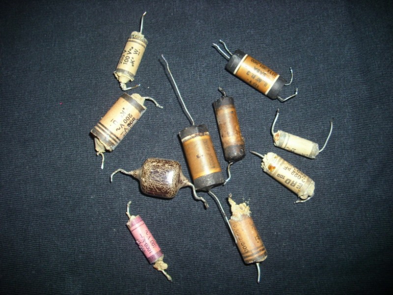

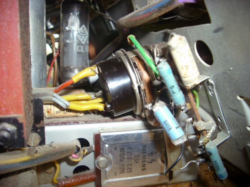

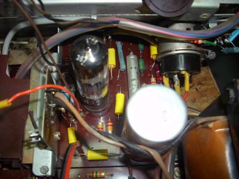

letztens habe ich in der Bucht ein "defekten" Villingen 100 ersteigert. Als ich das Chassis ausgebaut habe, ist mir natürlich sofort aufgefallen, das der Netzschalter fehlt. Es war aber auch kein Schalter im Kabel zwischengesetzt. Erst auf dem zweiten Blick habe ich dann gesehen, das die ganze Geschichte jetzt über den Lautstärkeregler läuft. So wie das aussieht, scheint das aber ganz ordentlich gemacht worden zu sein, oder was meint Ihr ? ? ? Ist mal was anderes, als ein Schalter im Kabel. Leider passte der Achsdurchmesser wohl nicht, denn die Regler sind etwas raponiert. Aber das dürfte ja kein Problem sein. Die Kondensatoren sind auch nicht mehr ganz taufrisch gewesen und wurden natürlich auch sofort getauscht. Jetzt spielt der "Junge" wieder ganz prima.
