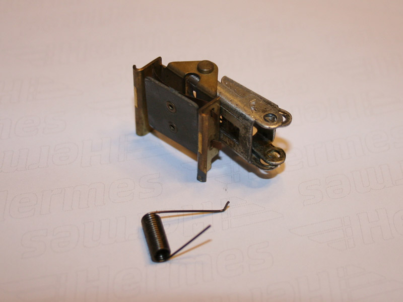

      So, habe mal geschaut, aber es sieht beim 564 doch anders aus. Die Andruckplatte ist auf einem Dorn befestigt, den sehe ich auf Deinem Bild nicht.
      Für alle Fälle hier mal ein Bild von dem Teil, das ich hätte, vielleicht passt so etwas ja doch. Der Dorn, der in das Loch passen soll liegt links vom Tonkopf.
      Schade - aber passt mit Sicherheit nicht.
      Die Befestigung ist mit einem Winkelstück und 2 Schrauben auf der Platte. (rechte Schraube wird von Rolle verdeckt.

      Hallo Reimar,
      ...so´n Teil habe ich leider auch nicht - mein SABA-Fundus umfasst
      nur die 4xxer-Reihe, die 574 und die 600er. Wenn Du Dich aber ans
      Basteln begibst, berücksichtige bitte zwei Dinge:
      1. möglicherweise gehört an die Brummklappe (so heist das Ding
      im Volksmund) ein Andruckfilz. Wenn dem so ist, sollte da
      auch wieder ein Filzstreifen hin (Genaues sollte ein Servicemanual
      angeben können).
      2. die Andruckkraft des Filzes/ der Klappe sollte nicht zu hoch sein,
      andernfalls riskierst Du bei häufiger Nutzung erhöhten Bandabrieb
      bzw. erhöhten Kopfverschleiss. Ggf. sagt auch hierzu das SM etwas,
      aber zur exakten Überprüfung der Kraft braucht´s eine Federzugwaage.
