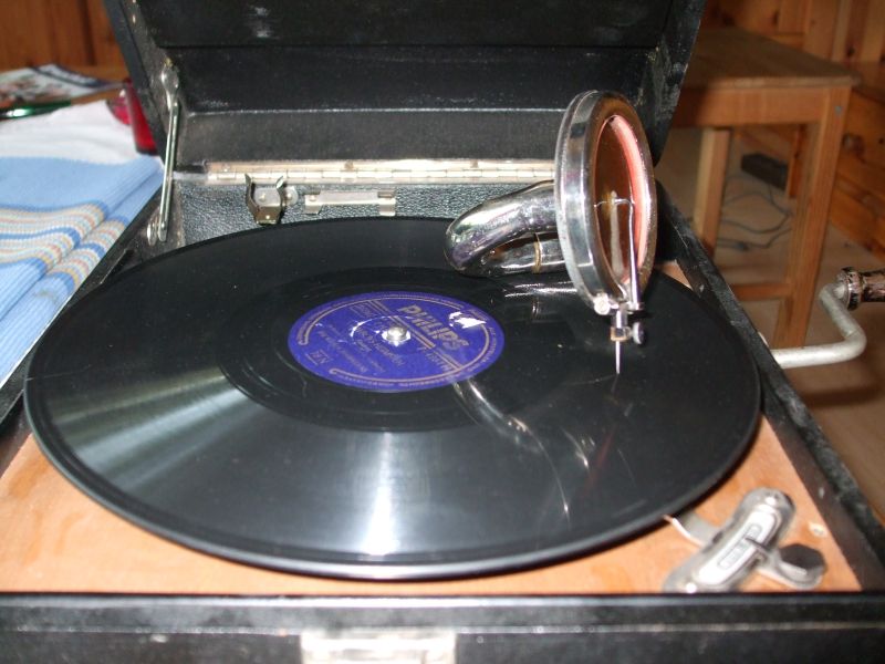

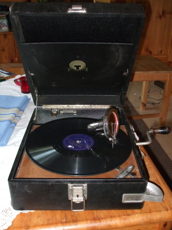

      Hallo ihr SABA-Leute,
      Gestern war Schulfest bei uns, und da kommt man mal zu bei der Lieblingslehrerin gemütlich im Musikraum zu sitzen.
      Kurz vor Schluss ging ich mal in die Sammlung und sah da einen Koffer mit ner Kurbel dran auf dem Boden liegen.
      Ich voller Neugier mach den Koffer auf und wie erwartet war es ein Grammophon.
      Meine Lieblingslehrerin hat gesagt, dass ich den haben dürfte. Ich muss den nur irgendwann mal vorführen.
      Zuhause hab ich den auseinander genommen, weil er überhaupt nicht lief.
      Irgendwie hatten sich die Zähne zweier Zahnräder verkeilt und ich musste es komplett aufmachen.
      Und dann machte es PENG und anscheinend hatte sich dann die Feder entspannt.
      Jetzt kurbel ich schon die ganze Zeit um die wieder zu spannen, aber irgendwie spannt die sich nichtmehr ...
      Ich hab jetzt Angst, dass ich der Feder den Todesstoß gegeben hab und sie gebrochen ist :(
      Kann die Feder überhaupt brechen? Oder muss ich wirklich stundenlang weiter kurbeln?!
      Und gibt es sonst noch was, was ich beachten muss?!
      Eigentlich ist das ja sonst ein sehr einfaches Teil.
      Hier mal drei Fotos:
      Schellackplatten und Nadeln hab ich auch voerst genug :)

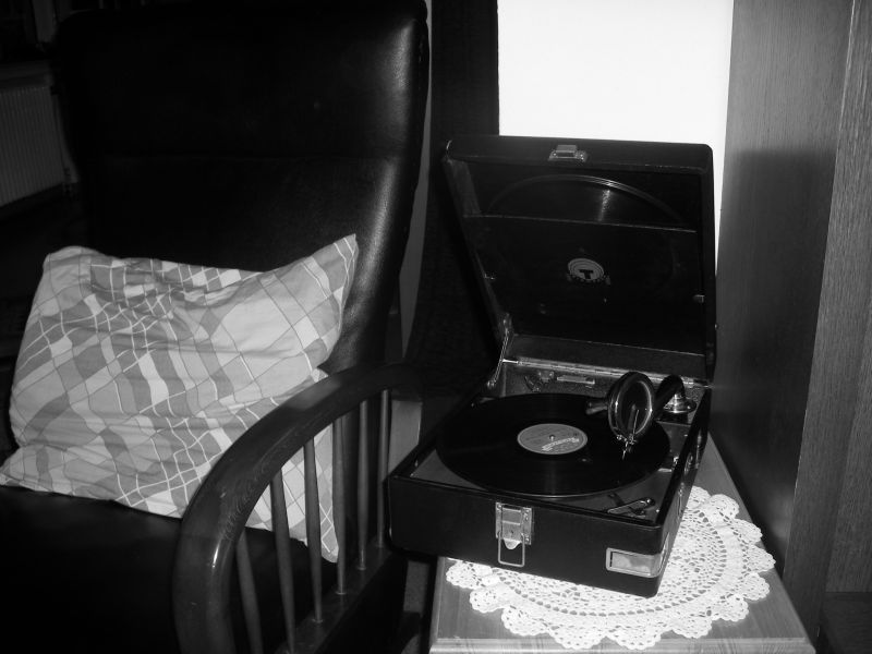

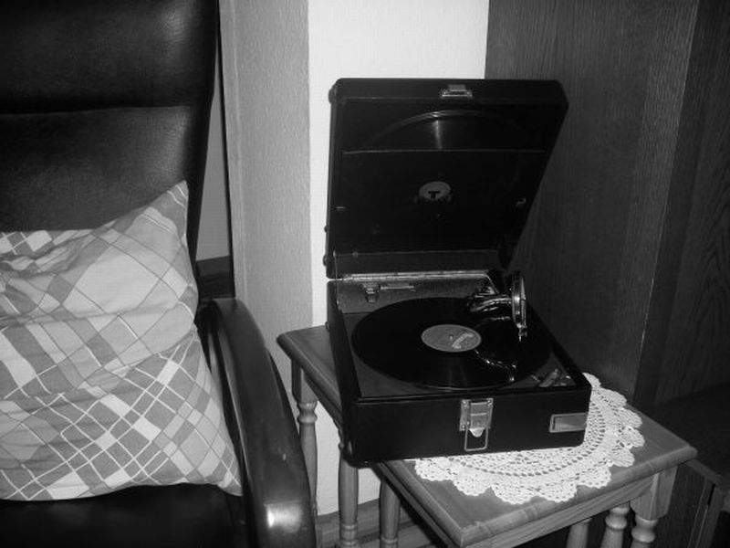

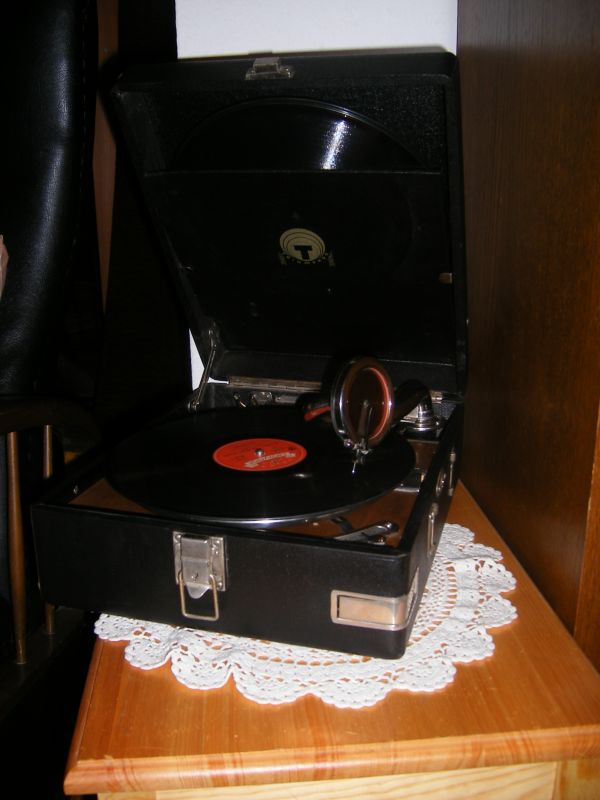

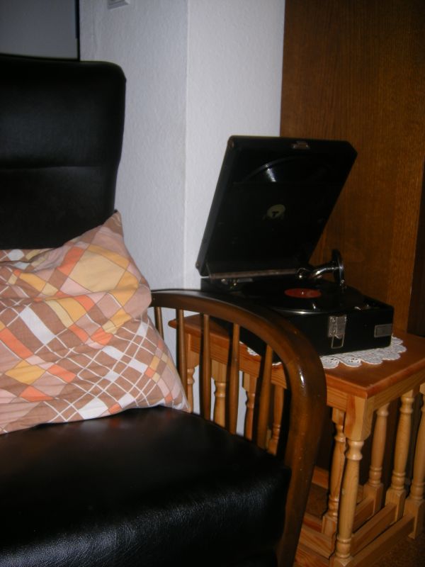

      Hallo ihr,
      Das Grammophon kam am Freitag endlich wieder :) Nach seinem langen Aufenthalt im Schwarzwald (in VS *hust*), funktioniert auch alles wieder.
      Anscheinend war die Zugfeder hin, sowie noch ein paar andere Kleinigkeiten.
      Am Tag der Offenen Tür meiner Schule am Samstag habe ich es dann auch meiner Musiklehrerin gezeigt, der ich das gute Stück nunmal verdanke.
      Sie war völlig aus dem Häuschen, sie fand das total entzückend und wunderschön, wie rein mechanisch der Ton da raus kommt.
      Ich darf es behalten und dazu öfters mal ein Referat darüber halten, habe zwar kein Musik mehr, aber sie will, dass ich in anderen Klasse das gute Stück mal vorführe, wenn es um die Tonträgergeschichte geht ;)
      Hier ein paar Bilder:
      Und in Schw/Wß:
