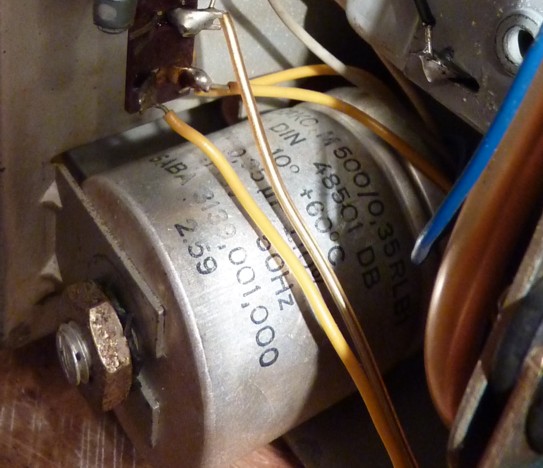

      @ Achim und Motor-Elko: Woher bekommt man so ein Ding? Die Kapazität ist nicht das Problem (0,33 uF), aber die Spannungsfestigkeit! Ich habe nur welche für 500V Gleichstrom bekommen können. Angeblich soll man bei den Motorkondis besser auf 1000V gehen.

      Das ist er:
      http://shop.antikradio-restored.de/033%C2%B5f1000v-p-49.html?osCsid=1f32a47239aee9d03487d22f06a32c72
      Mit dem bin ich überaus zufrieden, die Halterung ist immer so eine Sache, man sollte ihn am besten direkt an den Motor löten, die Halterung für den alten Kondensator ist ein ein bisschen zu groß ;)
      Thorben
      Es kann immer sein, dass ein Bauteil ausfällt weil Defekt.
      Dieser Kondensator lag bei meiner Breisgau 125 (also Meersburg 125) direkt in einer Schublade gratis dabei, anscheinend muss dieser schon nach kurzer Zeit defekt gewesen sein, da dieser gegen einen SABA Kondensator gleichen Types gewechselt wurde.
      Mess ihn einfach mal durch.
      Übrigens: Die Automatik dieser Breisgau stellt den Sender sehr stark nach, den Rythmus der Musik kann man auch Hier am Knopf erkennen.
      Liegt vielleicht am Motor, weil der nicht so aufgebaut ist, wie die der älteren Geräte. Der reagiert vermutich stärker ;)

      Der gemessene Wert des Kondensators hat gepasst. Exakt 0,34uF, so einen genauen "Treffer" hatte ich noch nicht mal bei neuen Kondis. Dennoch werde ich ihn mal probeweise austauschen und sehen, ob sich was ändert.
