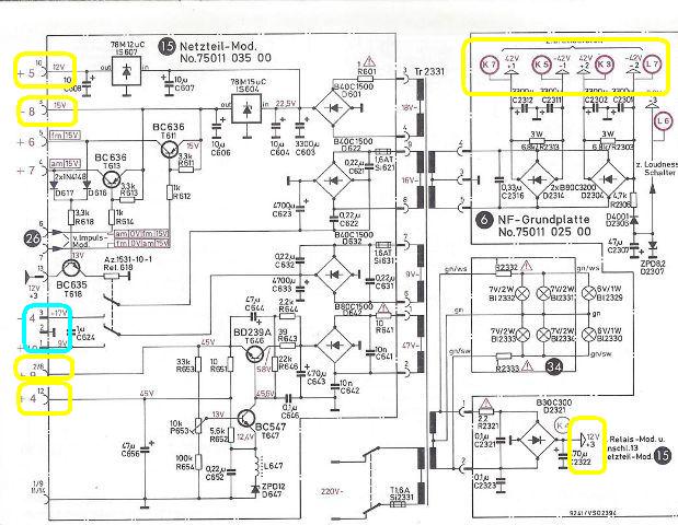

Da ist irgendwas faul. Der mittlere Stift IST Masse. Gegen ihn musst Du dieselbe Spannung wie gegen den Chassisrahmen messen. Anderenfalls stimmt eine Masseverbindung nicht.
Komisch auch, dass die 9V fehlen. Ist die Sicherung Si631 in Ordnung?
Schau Dir auch die Netztelplatine von beiden Seiten auf Haarrisse an!Achim -
Okay, ich habe die Leiterbahn zum 9V PIN nachgezogen, die sah unerfreulich aus, dann verabschiedete sich die Sicherung 631. Dann habe ich die NT-Platine rausgeholt, Sicherung getauscht und alles wieder eingesetzt, jetzt läuft das Teil gerade, die Anzeige tut, was sie soll. Ich lasse das Gerät jetzt mal probelaufen.
