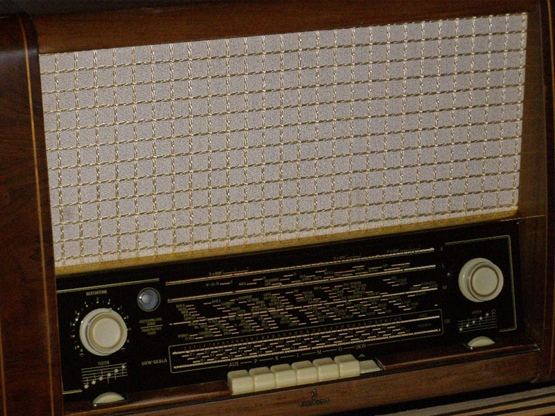

nun ist sie da, die Siemens Schatulle H42. Erster Eindruck: Stoff nicht original, Ferritantenne fliegt in Gehäuse rum, Gehäuse hat starke Kratzer, der Lack zeigt Risse.
Nach Ersatz des Gleichrichters durch 4 BY und Einbau eines Vorwiderstandes spielt das Radio ganz anständig. Nur beim Aufdrehen der Höhen fängt es furchtbar an zu pfeifen.
Hier schaffte der Tausch eines Kondensators in der Gegenkopplung Abhilfe.
Der Lack ging mit Abbeizer recht einfach herunter, obwohl ich diese Schweinerei gar nicht mag. Bei dem letzten Gehäuse hatte ich mit Ballenmattierung guten erfolg. Hier klappt das gar nicht. Es war wohl zu heiß, 30 Grad im Schatten. Das Zeug trocknete schon am Ballen.
Glanz entstand nur an einigen Stellen. Werde noch mal abschleifen müssen und einen neuen Anlauf nehmen. Kann man noch einen einigermaßen passenden Stoff bekommen?
