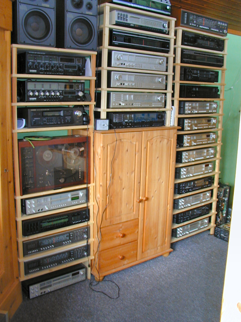

      Hallo Forum,
      nachdem meine Heimleiterin im Mitzeichnungsgang grünes Licht gegeben und mein Sohn sein Zimmer in absentiam frei gab, hat unser Ort nun einen "SABA-Tower", Frankfurt hat ja auch seinen "Main-Tower".
      Er wird, wie man sieht, die beiden 91er sowie die ganze 92er Serie in silber und schwarz beinhalten (zwei sind noch nicht ganz fertig), von oben wacht der stolze Freiburg 9 über die kleinen Transistorzwerge.
      Links davon steht noch ein Freiburg Telecommander mit der TC50 Fernbedienung. Insgesamt sind drei Geräte fernbedienbar, alles klappt wunderbar.
      Nun beginnt der eigentliche Ernst, die Verkabelung. Die Geräte werden an einen CANTON 10-fach Verteiler angeschlossen und können im Endstadium auf die Telefunken TLX33, TLX22 sowie die kleinen SABA Boxen geschaltet werden. Ein Paar Quadral stehen auch noch rum, die werden auch mit eingegliedert.
      Meine Frage in diesem Zusammenhang richtet sich aber nach dem Antennenanschluß, da ich HF-seitig eher nur gefährliches Halbwissen habe. Ein Kabel vom UHF-Dipol der Hausantenne liegt in der Wand, wie realisiere ich die Umschaltung auf die 13 Geräte am zweckmäßigsten ??
      Viele Grüße, Dieter

      Hallo Andreas,
      ja, Eigenbau. Selbstgehobelte 35 mm Kanthölzer verbinden mit Holzdübeln Leimholzplatten aus dem Baumarkt. Das Ganze natürlich zwei Mal an der Wand gesichert, denn wenn ein Freiburg aus 2,40 m fällt...
      Gruß Dieter

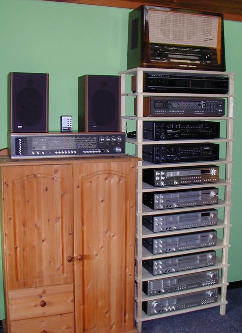

      Hallo Andreas,
      mein Tower ist ja auch ständigen Erweiterungen unterworfen.
      Wie du links sehen kannst, steht die 600SH locker unter den Telefunken Boliden. Mit den Kanthölzern hast du eben den Vorteil, die Regalhöhe exakt an das Gerät anzupassen. Am wichtigsten ist jedoch ein kleiner Metallwinkel, um die gesamte Konstruktion an der Wand zu sichern.
      Auch dieses Bild ist sicher nicht das Endstadium...
      wegen der größeren Zwischenräume bekommt du weniger TBs übereinander, sollte also ausreichen (die 35mm Hölzer leiten ja nur die vertikale Last ab); da die Geräte aber ein höheres Gewicht haben, würde ich auf jeden Fall 28mm Regalböden nehmen, hängen auch nicht so schnell durch und haben eine wuchtigere Optik
      Hallo Jörg,
      wenn man die Breite optimiert, drückt die Last ganz nah an den Kanthölzern auf den Regalboden, da hier die Gummifüsse montiert sind. Zum anderen neigen Leimhölzer wesentlich weniger zum Durchbiegen als Zwischenböden aus Spanplatte.
      Bei mir muckst sich jedenfalls kein Boden in der Mitte.
