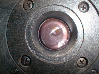

Ein Hochtöner hat in der Plastikmembrane eine Delle, die ich nicht herausbekommen habe.
Kann dies die Klangqualität beeinträchtigen? (siehe Foto)

Eine so zerknitterte Membran verändert auf jeden Fall den Klang. Allerdings stellt sich die Frage, ob das auch jeder unter jeden Umständen hören kann
Lautsprecherkabel: hier gehen die Meinungen auseinander. Ich glaube nicht an den hörbar verbesserten Klang durch Kabeländerung: man bedenke, dass das Signal sich durch winzige Leiterbahnen auf den Platinen des Verstärkers quetscht, um dann nochmal im superfeinen Draht der Spule der Frequenzweiche zu landen usw. Wenn die Kabelgeschichte überhaupt Sinn machen soll, müssten eh ganz andere Boxen und Verstärker an den Start gehen. Ich würde mir darum weniger Sorgen machen als um den zerknüddelten Kalottenhochtöner

Lautsprechermembran:
Versuche es mal mit einem Staubsauger!
Saugleistung auf geringer Stufe und dann mit dem Rohr vorne dran. Passe aber auf, daß sich das Rohr nicht festsaugt. Bei mir hat es mal funktioniert.
Danke für die zahlreichen Tipps, habe sie der Reihe nach durchprobiert.
Mit dem Staubsauger ging nichts mehr, dafür war die Delle zu tief.
Tesafilm war zu schwach. Habe es dann mit einem Powerstrip versucht.
Die große Delle ist weitestgehend rausgegangen. Eine relativ kleine und
Knick ist zwar noch geblieben, die lass ich aber, damit kann ich gut leben.
