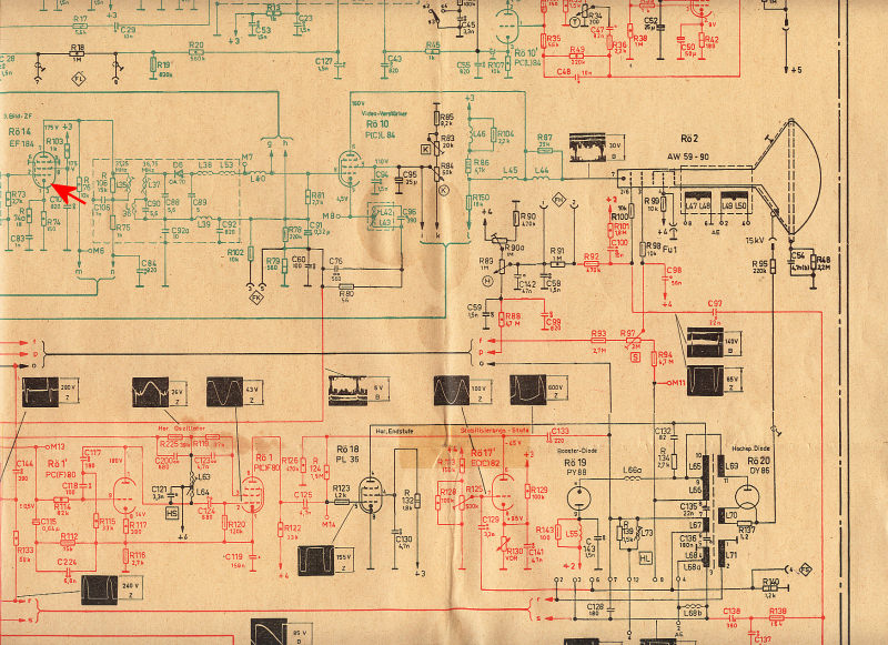

      Ich habe eben nochmal alle Röhren abgeklopft und bin fündig geworden. Eine EF im Videoverstärker verstärkte beim Klopfen den Effekt der Doppellinien. Reinigen der Fassung und des Sockels brachte nix - erst der Wechsel der Röhre behob den Fehler.
      Morgen stelle ich den Schaltbildsausschnitt ein.
