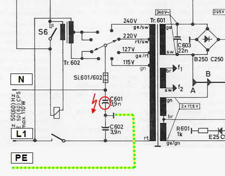

      Stimmt Ulrich.
      Und zur Frage, dürfte man (Konjunktiv) den Schutzleiter...
      Bitte genau lesen, Mißverstehensgefahr extrem hoch!
      Prinzipiell dürfte man den Schutzleiter an einem Chassis anschließen, ABER NUR dann wenn die Schutzklasse nicht verschlechtert würde.
      Das hieße auf das real existierende Röhrenradio bezogen, man müßte die Masse vom Chassis trennen und zwar überall, das Chassis gegen alles andere isolieren und dürfte es dann am Schutzleiter anschließen. Praktisch sehr schwer bis garnicht durchführbar und außerdem Unfug.
      Bei mehreren Geräten die zusammengeschaltet werden, wird die Gesamtschutzklasse durch die schlechteste Schutzklasse. Ist also ein Gerät illegal bzw. von unerlaubter Schutzklasse, werden alle Geräte unzulässig.
      Eine besser Schutzklasse darf man hingegen jederzeit einführen bsw. mit einem zusätzlichen Trenntrafo für eine gesamten Bühnenanlage.
      Am besten merkt man sich der Einfachheit wegen, daß man sehr alte Radios ohne Netztrennung nicht mit anderen Geräten verbindet, wenn keine galvanische Trennung oder Trenntrafo vorliegt.
      Das man außerdem die Schutzklasse von durchschnittlich alten Geräten mit Trenntrafo nicht künstlich verschlechtert.
      Das man, waswohl am leichtesten zu merken ist, niemals die Primärseite mit der Sekundärseite verkoppelt, auch nicht durch Schutzleiteranschluß (Primärnetz) am Chassis (Sekundärnetz).
