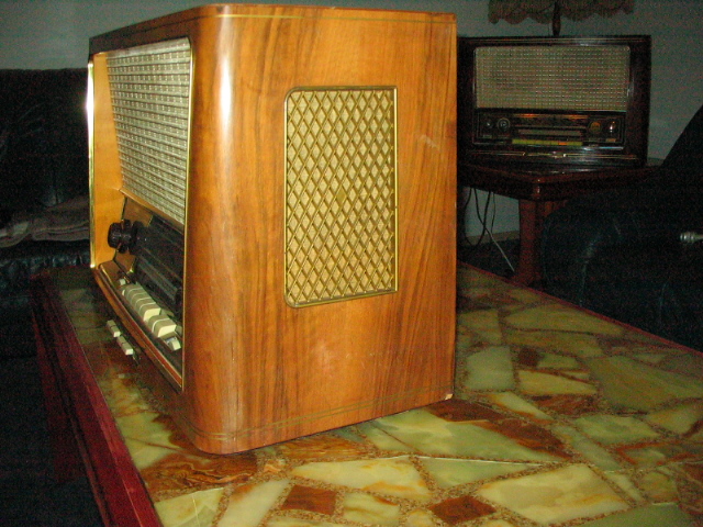

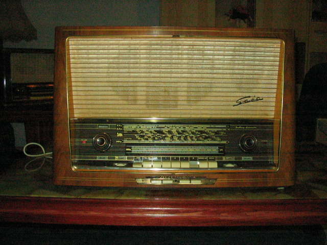

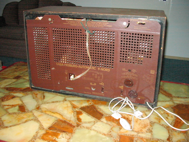

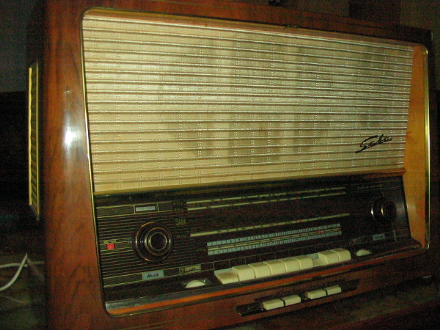

      So jetzt hab ich mal ein paar Bilder für euch
      Das Radio ist äußerlich in einem ich sag mal zufrieden stellenden Zustand. Der Lautsprecherstoff denke ich mal braucht eine kleine Auffrischung. Die Musiktaste ist stark verschlissen.

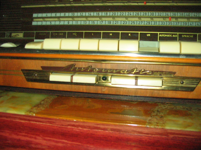

      Das Bild täuscht....der Schöne Automatic Schriftzug ist etwas krumm und ziemlich mitgenommen. Frage mich wie ich den wieder zum glänzen bringen soll. Die grüne Kontrollleuchte der Automatic funktioniert prima
      Vorallem an den Ecken hat es ziemliche Macken im Holz. An manchen stellen sind kratzer im Holz die ziemlich fieß aussehen.
      Wie Ihr seht handelt es sich hier um ein Freiburg 9 Automatic Nord. Ich denke mal dadurch das es aus Dänemark kommt erklärt sich das Nord.

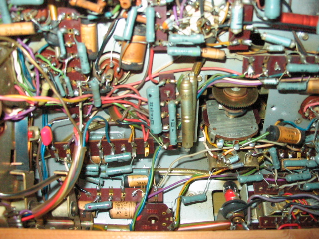

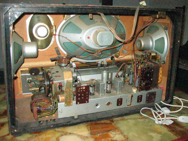

      Im Inneren ist es doch sieht es noch gut bis sehr gut aus. Nur wenig staub im vergleich zu meinen anderen Radios ist drin zu finden. Korrosien bislang Fehlanzeige.

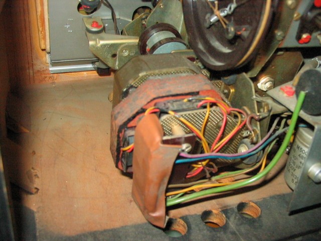

      Hier der Elektromotor der Automatic. Sie läuft wirklich gut! Schnell und präzise. Allerdings bleibt sie nur wirklich stark empfangbare Sender hängen.
      Im großen und ganzen doch wirklich akzeptabel finde ich. Was mir allerdings kummer bereitet ist der miserable Klang. Total verzerrt als wenn die Lautsprechen gnadenlos überfordert sind was ich bezweifele bei den Lautsprechern und vorallem bei kleiner Lautstärke

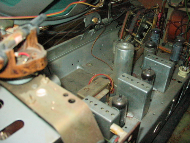

      Und hier noch ein Blick auf die "Schaltzentrale"

      Na, das sieht doch nicht schlecht aus!
      Am besten tauscht du erst mal die Kondensatoren (und eventuell auch Elkos) und dann siehst du weiter. Weil meistens sind dann fast alle technischen Probleme behoben.
      Beim Gehäuse würde ich es zuerst einmal mit Möbelpolitur probieren, die von "Renuwell" kann ich da sehr empfehlen. :)
